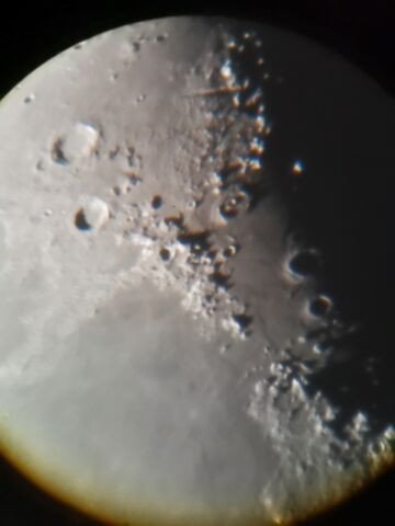

igen, neked szántam, de valamiért szar a link, a lényeg: 2,25x Qturret barlow és 6 mm-es okulár a 127/1500-as makiban. telefonnal belefotozva az okliba. 3375 mm a fokusz, 562,5x nagyitás. tul van nagyitva rendesen, de a lényege, hogy a maki ha jo az ég 300x nagyitást simán bir. néha még tobbet is.
Teló: +36302105384 SW 100/900 ED strehl 0.986

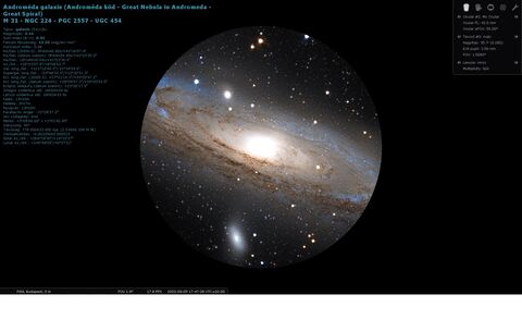

pedig az androméda nem egy bujkálos galaxis, szabad szemmel simán látni. most pl. a capella-jupiter kozott féluton felfelé a vega felé. ott van az.
de miért nem használsz valami appot: van egy rakás.
én pl. a stelláriumban szoktam megtervezni a fotoimat. mondjuk ez pont laptopos progi, de pl. a skysafari az app telora. és hibátlan.Teló: +36302105384 SW 100/900 ED strehl 0.986
