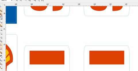

'napot! Segítség kéne a Draw 2017 Dimension tooljánál. Beméretezek vele egy viszonylag kisebb területet, de a vízszintes-függőleges nyilak keresztezik egymás és a számok pont egymása kerülnek. (Ha kitolnám az alakzatból az egyik nyilat, akkor más nyilakat keresztezne.) Két kérdésem van: odébb lehet tolni az értéket a méretnyilakon középről a nyílhegyek felé, és/vagy rá lehet venni a Corelt, hogy egy nagyobb alakzatot kívülről méretezzen?
#48613632

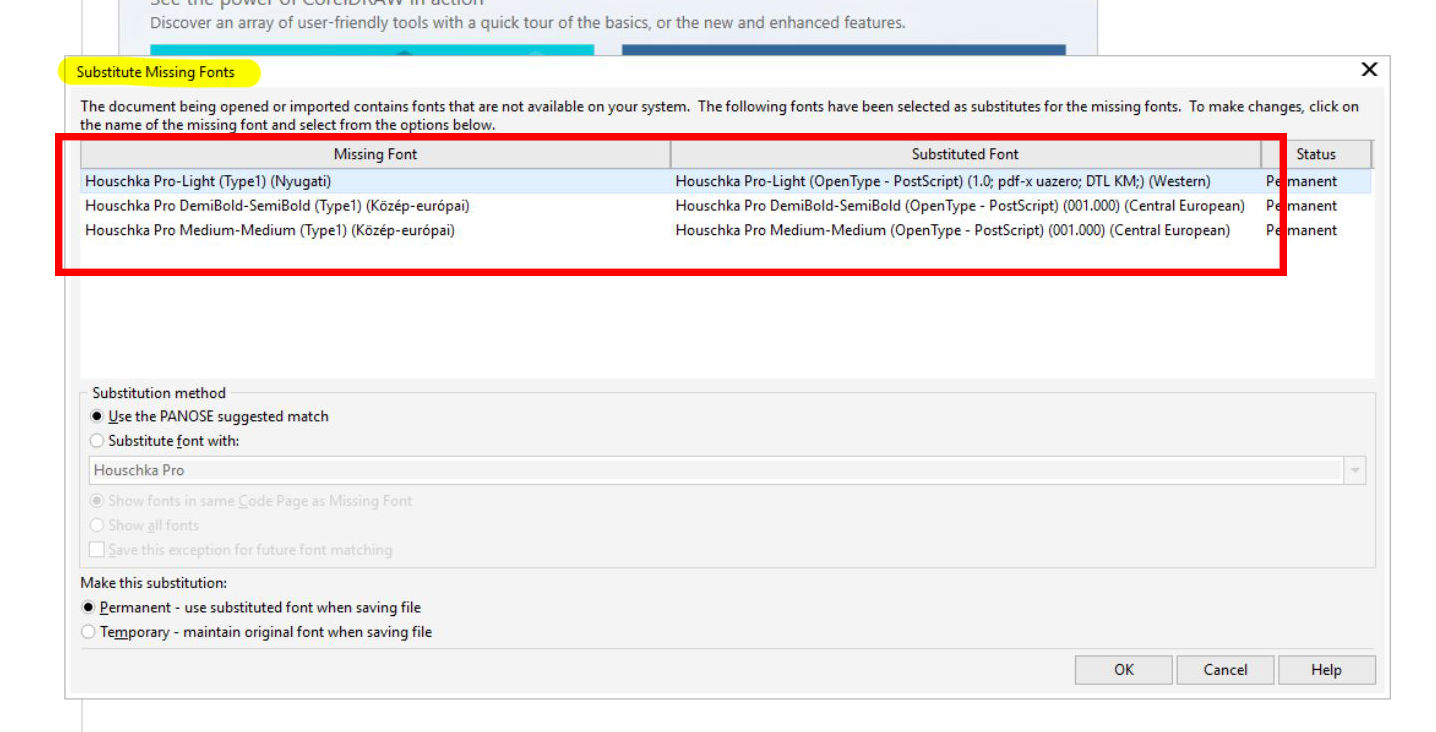

Vásárolt Corel draw 2017-em van és egy hozzá vásárolt Suitcase fusion 8. A régi verzió (corel draw x5) működött rendesen, aktiváltam a fontokat és gond nélkül használtam őket a corellel. Az új verziónál hiába aktiválom a fontokat, fájl megnyitáskor mindig egy missing fonts ablak fogad amiben kilistázza a hiányzó betűtípusokat és amikkel helyettesíteni akarja. Itt az a gond hogy a helyettesítendő betűtípus ugyanaz mint ami hiányzik (kép). Ezt OK-val elfogadom, és működik. Hogy lehet azt megoldani hogy missing fonts nélkül elfogadja és továbblépjen, mint a régi corel? Az options/font részben kikapcsoltam, ilyenkor nem jött fel az ablak, akkor sem, amikor tényleg hiányzott egy font, automatikusan helyettesítette ariallal. Hogyan lehetne ezt megoldani?
barna.r
Nekem egy olyan probléma jelentkezett a Corel Draw x6 programomnál, hogy amikor olyan cdr file-t nyitok meg amit már előzőleg szerkesztettem, és olyan betűtípus van benne amit dafont.com-ról szedtem le, akkor egyszerűen kiírja hogy a program leállt. Csak és kizárólag extra betűtípusos file-nál jelentkezik a probléma. Újratelepítettem már, de a probléma nem szűnt meg. Másik gépre is feltelepítettem a programot, és ott nem jelentkezett, pedig oda is letöltöttem a különleges betűtípust.
A programom nCore-rol van, nem eredeti.
Van esetleg tippetek hogy tudnám kiküszöbölni a dolgot? -

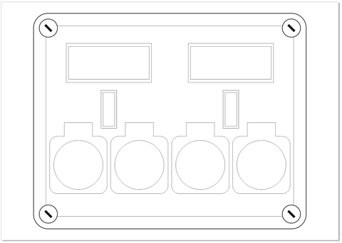

#2817

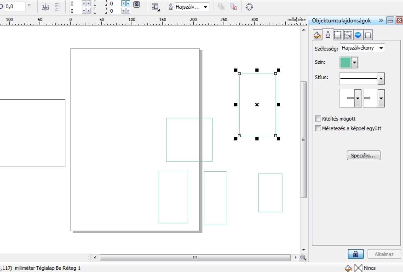

Igen, fordítva csinálja. Először kerekíti, és utána a kerekítéssel együtt torzítja a téglalap méretére, ezért lesz olyan a sarka. Viszont ha eredetileg is olyan oldalarányú téglalapot rajzolsz, mint a végső, akkor jó lesz.
Én úgy szoktam hogy a meglévő csúnya téglalap "fölé" rajzolok egy újat, ami kb akkora. Ha utána picit torzítod, az már nem látszik a sarkán (ezért írtam kb 98%-ot, nem fontos hajszálra ugyanakkora). Persze ha nagyon precíz akarsz lenni, akkor snap to objecttel rajzolhatsz pont ugyanakkorát is. A lényeg hogy az új téglalap rajzolása egy mozdulatban legyen, ne torzítsd nagyon utólag. -
zeusz55
Ahha hogy a 98% on van a hangsúly... én eddig csináltam egy x nagyságú téglalapot, azt fent értékkel beméreteztem, és utána százalékoltam, de akkor a kiindulásnak rajzolt X négyzetemet vette alapul és ezért nyújtotta meg a kerekítéseket!?
zzolika
zeusz55
#2815
Régi corelben én is így csináltam. Rajzoltam utána egy teljesen új téglalapot ami kb 98%-ban ugyanakkora, ennek beírtam a pontos méretét és utána kerekítettem, így jó volt.
Vagy adsz neki vastagabb körvonalat, átállítod lekerekítettre, utána a körvonalat objektummá konvertálod.
zeusz55
Pont az a poen hogy egy uj alakzatnal csinalja ezt...gondoltam en is erre ezert mindegyiket ujracsinaltam es utana kerekitettem de ugyis rossz

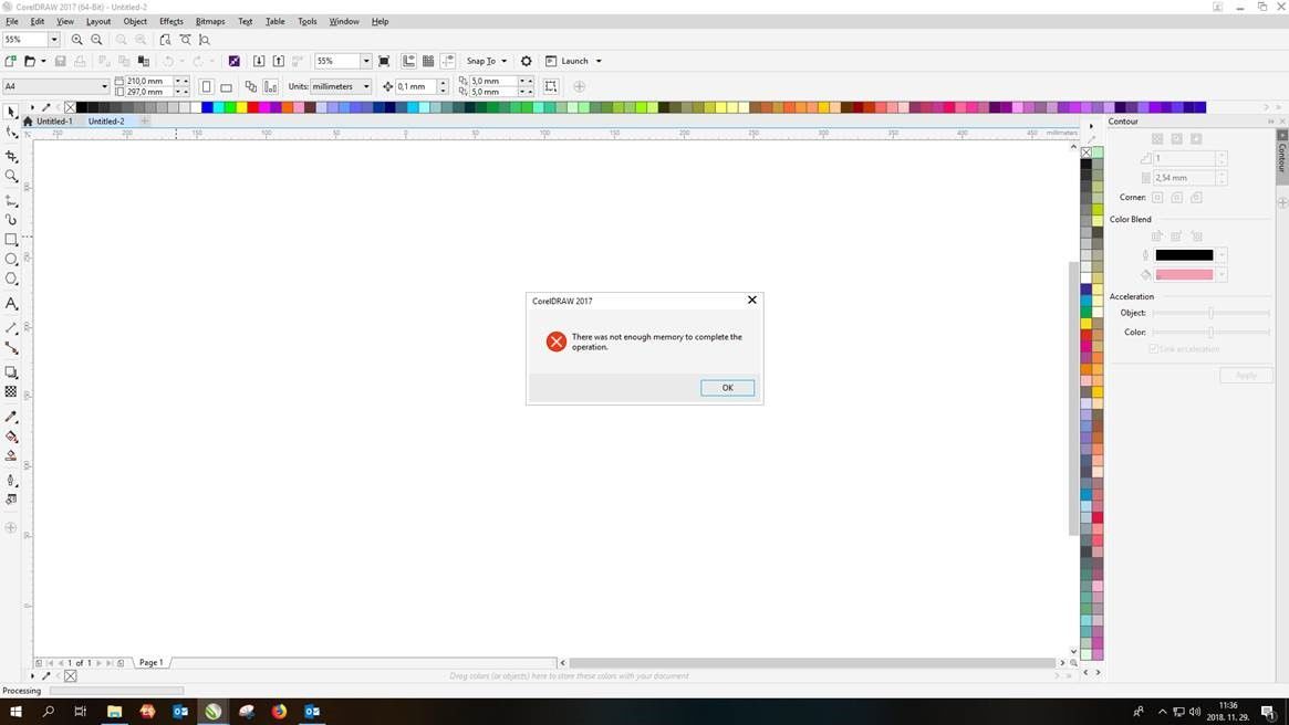

gibdj
X8-al nem jelentkezik a probléma, látom is, ahogy több szál dolgozik. Viszont így nem tudom megnyitni az eddigi forrásfájljaimat.
