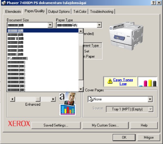

Corel X3 - "a nagy betűkészlet beállítós csiki-csuki"
Elkezdtem visszaolvasni az egészet.. viszont munkaidőben reménytelen - a megoldás pedig minél előbb jól jönne. Szóval: valószínüleg lámáknak aknapélda a dolog...
Gondolom sokatoknak ismerős a betűkészlet listában a SZÜRKE színű betűkészletnév... pedig rendesen feltelepített készletekről van szó. Eddig rendben is van, lehet használni, működik. Apró szépséghiba, ha egy másik gépen ugyancsak X3-ban készült .cdr-t megnyitok, és belejavítanék a szürkebetűs betűvel, akkor valami idegesítően kalligrafikus betűkészlettel írja a javítást, és lehet ismét beállítani az eredeti betűkészletet.ad1) hogyan lehet ezt a "default" átíró/újraíró készletet mondjuk ARIAL vagy minionPro,
vagy bármi másra állítani
ad2) a szürkékből hogy lesznek fullfunkciós betűkészletek???ad3) ugyanazon X3 egy másik gépen, ugyanazon feltelepített betűkészletek, és a cdr megnyitásánál jön a "betűkészlethelyettesítős" panel...
a vicc az, h. az Arial (középeurópai) helyett Arial (nyugateurópai)-t ismeer fel....most akkor ugyanazt a készletet miért különbözőnek ismeri fel??? -
