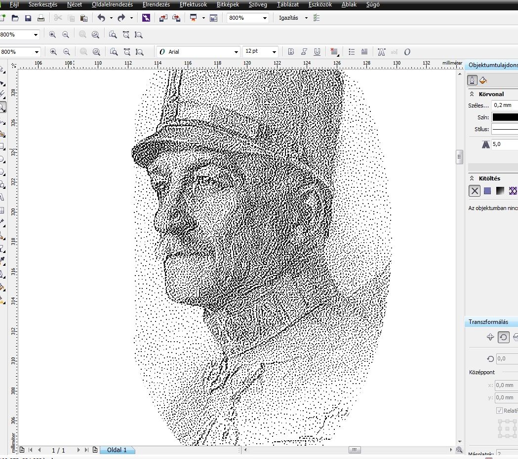

köszi az infót akkor ez bonyolultabb lesz a gépen csak corel van (munkahelyi gép)
Esetleg van valami videó hogyan lehetne akkor ezt ps-be vagy hogy akkor pontosan mi a neve ennek a technikának? Elvileg a kép amit küldtem az corelbe keszült azt mondták, de akkor lehet használtak hozzá még valamit. -
