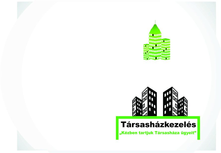

Nem tudom miért nem működik.Csatolom a képet. A zöld házakat szeretném a fekete házak közé tenni, a legnagyobbat középre a másik kettőt pedig oldalra.
Hiába jelölöm ki, próbálom csoportba tenni a zöld házakat nem sikerül, így nem tudom mozgatni.Előre is köszönöm a segítséget.
