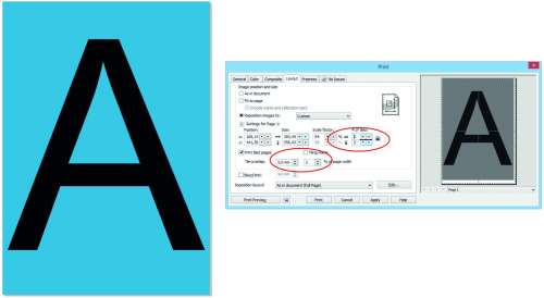

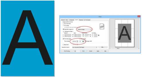

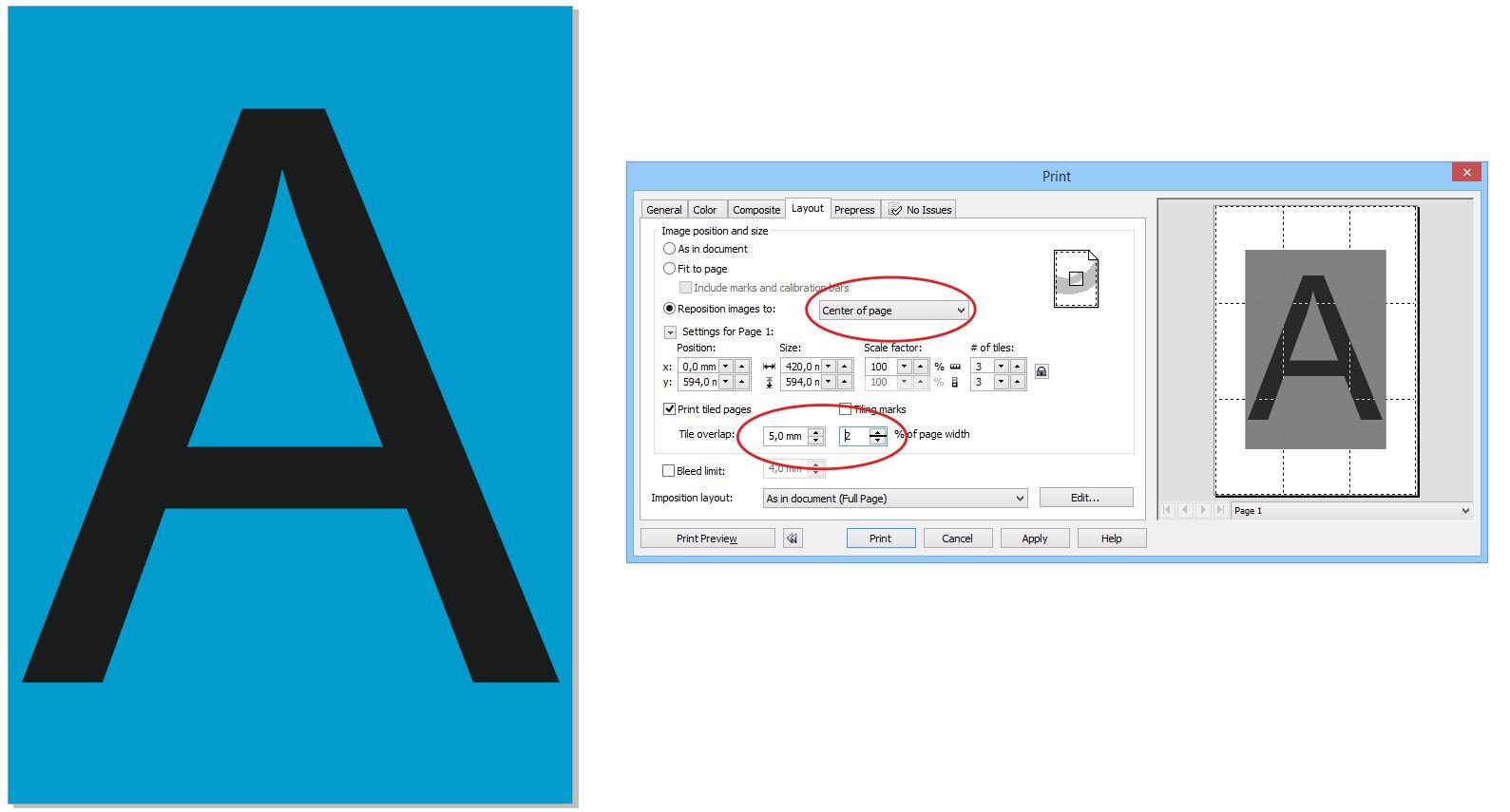

Az A/2-es hogy fér rá a 4 db A/4-esre, ha 1 centi az átfedés?
Még ha kifutóst is nyomtat a printered, akkor sem fér rá.
Lehet kicsit kisebbre kéne tenni az eredetit (1 centivel, mert ennyi az átfedés?), és úgy felosztani 4 db A/4-esre?Ha sehogy nem csinálja meg jól, oszd fel manuálisan. Beállítasz A/4-es lapot és mindig oda tolod a lapon, hogy azt a részt nyomtassa ki, ahogy a dokumentumban van.

már megint, egy képet átméreteztem, hogy lefedjen egy A2-es munkaterületet, rámegyek hogy nyomtatás, részletek nyomtatása , és 2x2-es lapra 1 centis plakát átfedéssel.
szépen fel is ossza, de jobbra illetve lent megjelenik egy kb 1-1,5 cm-es fehér csík.
miért nem lehet úgy nyomtatni hogy kitöltse teljesen mind a A4-es lapot, és köztül legyen egy 1 centis átfedés? :S

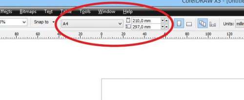

Akkor még mindíg nem értem, hogy miért írtál először A/2-est, ha utólag kellett beállítani. Eleve azzal kellett volna kezdeni, hogy A/2-re szerkeszted...
Ne vedd magadra, de sokszor jönnek olyan ügyfelek, hogy tudja pontosan, hogy neki mondjuk 70x100-as plakát kell, pontosan tudja előre, de mégis A/4-re szerkeszti. Persze így se a felbontás, se az oldalarány nem stimmel. A kérdésre meg, hogy miért nem 70x100-ra szerkesztette, az a válasz, hogy "azt hittem, így egyszerűbb lesz nyomtatni"
akyyy
na csak úgy tudtam megcsinálni, hogy kijelöltem tényleges A2-re a munkaterületet, görbévé alakítottam a müvemet, széthúztam akkorára mint a terület, csak picit kisebbre, hogy legyen hely az átfedésre.
Majd vissza A4-re, vonalzót beállítottam az oldal széleihez, létrehoztam 4 oldalmásolatot, és mindegyiket a helyére igazítottam (bal fent, jobb fent, bal lent..stb), és így közzététel PDF-re, mert a pdf jól kitjd a nyomtatni
(vagyis majdnem jól, alul és jobbra egy kis fehér sávot ez is hagyott, pedig a multkor így jól ki tudtam nyomtatni teljes kitöltéssel...de az már elvileg nem ez a téma :S )
akyyy
sikerült belőni....doPDF nyomtatóra. de ha a rendes nyomtatóra állítom, akkor egy szép fehér keretet csinál neki, ami nem jó. pedig be állítottam hogy szegély nélküli nyomtatás.
HP Officejet Pro 8100 -
Nem értem, hogy mit akarsz széthúzni... Azt írtad, hogy egy A/2-es képet csináltál. Akkor miért kellene bármit is széthúzni?
Ha a nyomtatód nem tud faltól-falig nyomtatni (vagy legalábbis beállítani a margó nélküliséget), akkor bele fogja számolni a margót is, tehát nem fog a full A/2 ráférni 4 A/4-re. Ez esetben vagy kicsinyítesz rajta (ugynazon a fülön lehet beállítani a kicsinyítést is, hány százalékot akarsz, de beállítja automatikusan is), vagy 9 db A/4-re fog csak felférni. -
akyyy
Hát ha ilyen egyszerüen menne nekem...
Az a gond, hogy bár elvileg A2-esbe van csinálva, ott már nem ismeri fel, ha meg széthúzom, akkor jobb oldalon lesz egy nagyobb üresség.. Ha még valahogy középre tudom igazítani, még jó is lenne... de inkább legyen akkora átfedés a lapok között, hogy nem lesz sehol sem fehér volt.
próbáltam az egészet görbévé alakítani, beállíttani tényleges A2-es méretet, és széthúzni de egyes feliratoknak a körvonalai nem nagyítódnak, és így már nem látszódik akkora méretben a körvonal.
