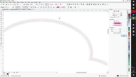

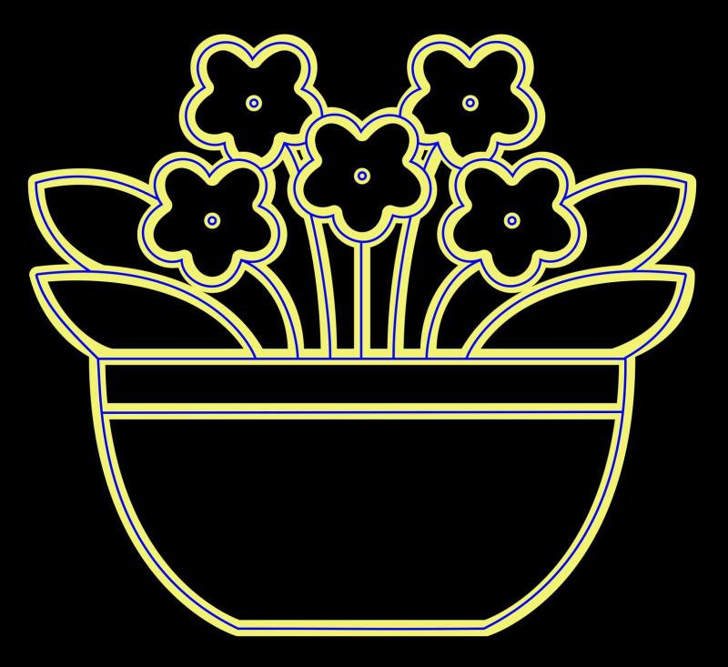

emerzee

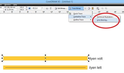

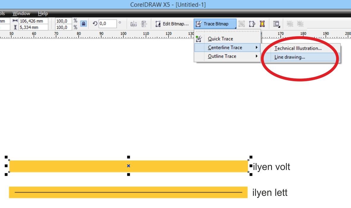

Igen. A sárga szín ami van alapból. Ha betöltöm svg-ben, akkor megkapom a sárga külső vonalait, és a belső vonalait. Nekem az kéne, hogy miképp tudnám megoldani, hogy az általam kézzel belerajzolt kék vonalat kapjam véeredménynek. Ha ugyanezt a sárgát betöltöm jpg ben akkor eléggé ronda lesz a trace végeredménye. Van valami megoldás, hogy a kék vonalat kapjam meg? (Azért szükséges a kék vonal, mert a lézer egy vonalból húzza meg, nem satíroz, ami egyrészt időben gyorsabb, másrészt a lézercsövet is kíméli.)
Met
emerzee
#3081
Kijelölöd az egész grafikát.
Ha csak körvonal kell akkor az egér bal gombjával a színpaletta fehér négyzetére (amiben X van) és az egér jobb gombjával a kívánt színre, így csak a körvonala lesz színes.
Ha a kitöltő színt akarod állítani akkor bal gomb a színre és jobb gomb a fehér, X-es négyzetre. -

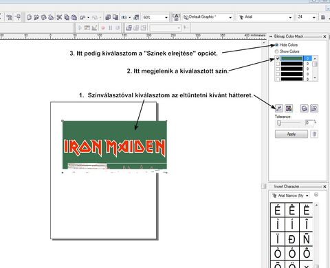

body007
#3077
Köszönöm Neked is a segítséget! Így már tényleg megy! Már majdnem azt írtam, hogy nem találom ezt a lehetőséget, de csak meg kellett nyitnom a "Text" fület
Mivel PS-em nincs, és a régi gépemen ami volt, az pedig nagyon lelassította, ezért próbálkoztam az újon is a Corel-lel. Nem nagy dolgokra, vagy hivatalos munkára alkalmazom.
Arra amire kellett viszont ez a program a szívemhez nőtt, és nagyjából eligazodok rajta, a beállításokat viszont nem nagyon variáltam, mert attól tartottam, hogy annyira elállítgatom, hogy később bajosan tudom csak visszaállítani.Érdekes dolog ez a png probléma, mert más, elvileg teljesen hasonló (.png formátum, ugyanaz a tömörítés, stb.) képekkel viszont nincs problémája. Most addig melóztam vele, mire rájöttem a megoldásra:
A bitmap beállításoknál sikerült ezt találnom:
A fenti képen "elrejtek" bizonyos színeket (jelen esetben a kép "hátterét", kellett használnom lent a radírt is, mert maradt némi piros, látható nem teljesen zöld a háttér), vagy "megjelenítek" :
Valamelyiknek elvileg jónak kell lennie. Vagy eltüntetsz, vagy megjelenítesz. Akkor van baj ha ugyanabból a színből bizonyos résznek látszania kéne, más területen viszont nem. Akkor viszont ott a radír :-)
Köszönöm mindkettőtök segítségét!

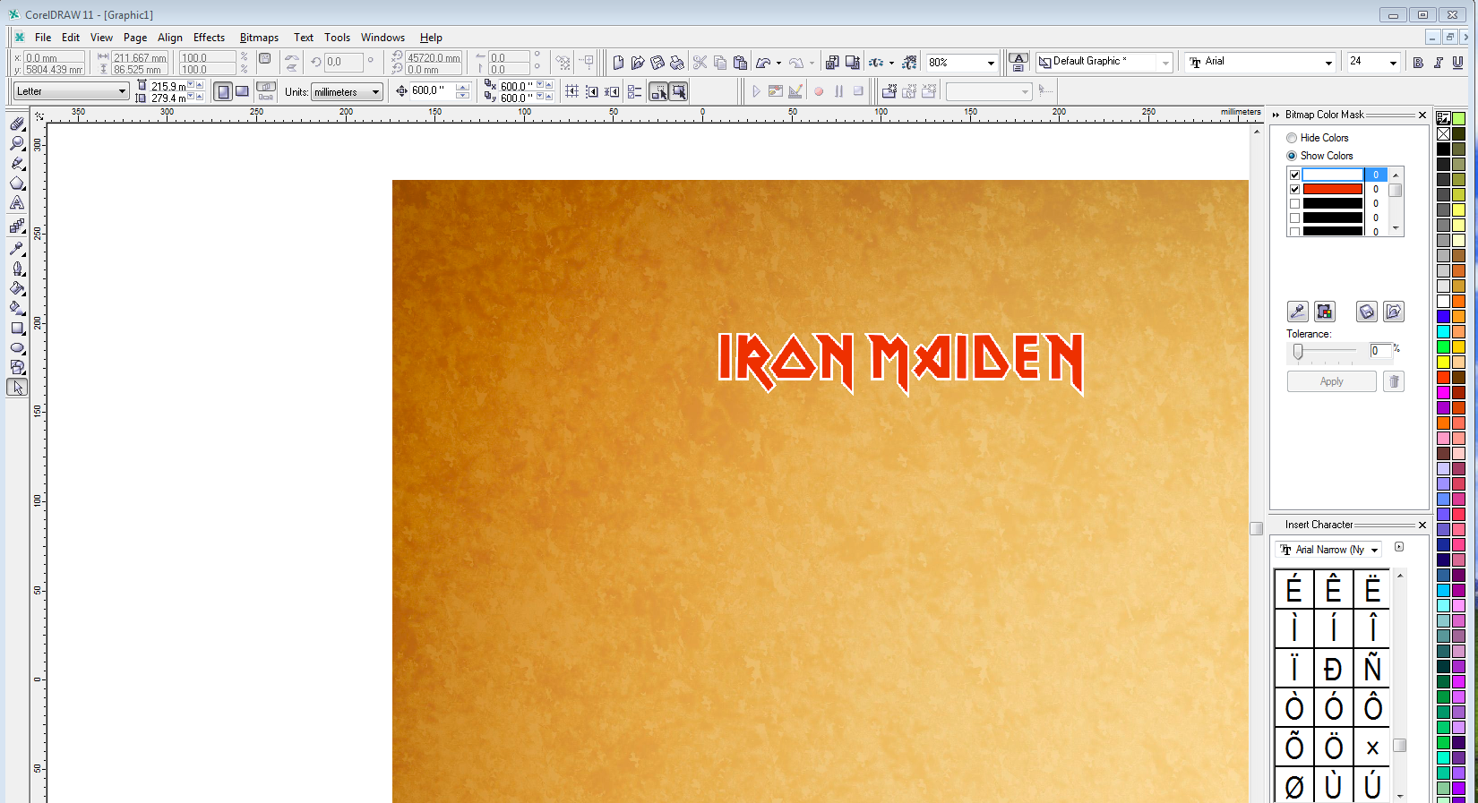

újonc

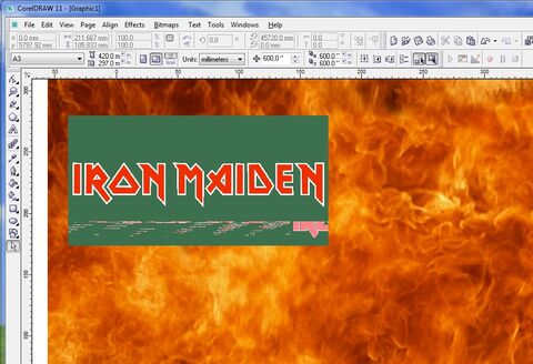

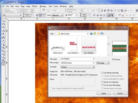

CorelDraw11 Portable verziót használok Windows7 op rendszerrel. A régi XP-s gépemről tettem át erre. Hobbiból használok néha Corelt, de nem vagyok teljesen profi benne.
Olyan hibákat produkál, hogy egy kép beimportálása után ha rá kattintok a tükrözésre (mindegy, hogy vertikális, vagy horizontális tükrözés) a kép eltűnik, és a visszavonás gombra klikkelve sem áll vissza. Ezt a hibát sikerült áthidalni azzal, hogy ha az importált kép aktív a Corelben, akkor a sarkait egérrel áthúzva az ellentétes sarok irányába, megoldható a tükrözés, maximum figyelni kell a kép eredeti méreteire, és akkorára húzni, hogy ne legyen torz. A régi gépemen nem produkált a tükrözés ilyen hibát. Hozzáteszem még, az 32bites ez 64bites.De van más is: .png formátumú képeknél, - ahol elvileg átlátszó részek is vannak - az átlátszó rész egyszínű és nem átlátszó. Windows képnézegetővel úgy néz ki, hogy átlátszó. Más .png képeknél viszont nincs ez a probléma. A kérdésem, hogy megoldható lenne-e a programon/op rendszeren belüli beállításokkal kiküszöbölni ezeket, vagy sem.
Az első képen a kijelölt kép előnézete is látszik, de más képeknél is van ilyen, az "előnézeti kép - preview" pixeles/egyszínű az átlátszó rész
A második képen a háttérre beillesztett kép átlátszó területe egyszínű.
Egyszerű beállítással meg lehetne oldani, hogy átlátszó legyen?

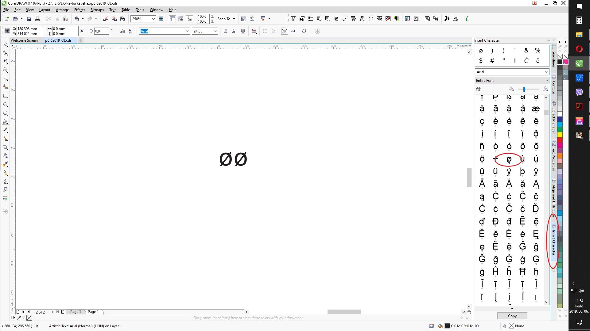

Aztán egy harmadik problémával is szembesültem: szöveg írásánál egy speciális karakter, nevezetesen az áthúzott "o" betűt ( ø ) nem tudom beírni. A neten talált "Alt+0..." kóddal sem jelenik meg ez a karakter - minden más egyéb működik pl.: ©® stb..

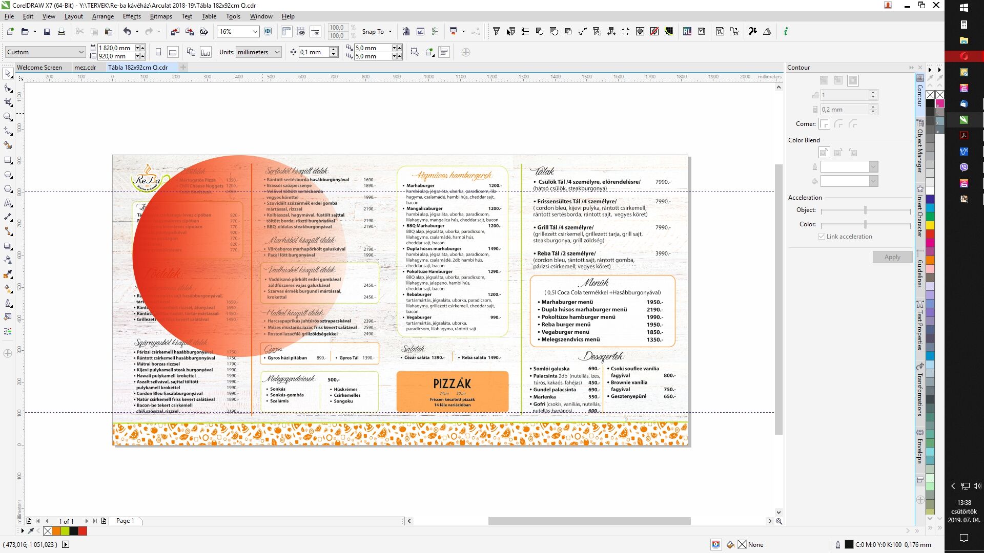

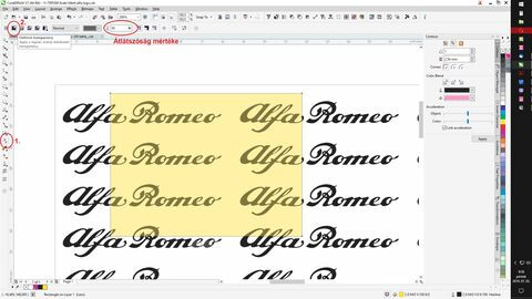

X4 ben hogy tudok olyat hogy két vektoros grafikát 1-1 groupban a felső 40% osan legyen átlátszó az alsó grafika fölött!? És telibe, arányosan, de azzal a csúszkasávval hogy a kép egyik oldala átlátszó a másik nem.köszii
