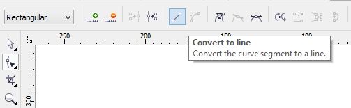

Hali,
nem tudom aktuális-e még. Nem figyeltem a topikot egy ideje.
Első kérdésedre az ötletem:
kijelölöd a két egymás mellett lévő pontot és a shape toollal egyenessé konvertálod őket.
Második kérdésedre a megoldást itt találod.
