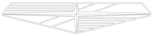

Az egész egyben van, nincsenek benne külön vonalak. Vektorgrafikus, de nem darabokból áll.
Ahogy néztem, a bézierrel tudom majd a legegyszerűbben végigvenni az alakzatokat, ott tudom mellette görgetni az ablakot. Az Összekötővonalat használva hiába állok meg görgetés után, nem rajzolja ki a képet, üres fehér képernyőt látok. Ahogy inaktiválom az Összekötővonal eszközt egy ESC-kel, kirajzolja. Szóval marad a bézier, sarkonként összekötöm mindet. -

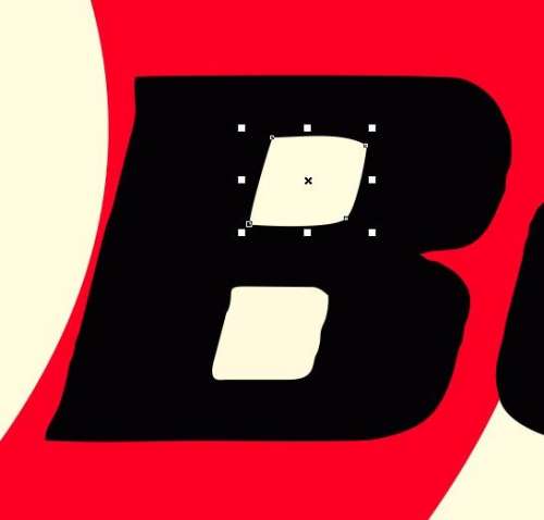

						Visszatértem az átszínezős problémával. Végül nem is pdf az átszínezendő állomány, hanem dxf.
Egy vektorgrafikus ábra, tele fura alakú 3-4-sokszögekkel. Ezeket kell 100% fehér ill. 100% fekete színnel beszínezni.
A program, amiből a dxf-et exportáltuk, nem tud más formátumba vektorgrafikusan menteni.Tudna valaki segíteni az átszínezésben? Vagy ha egyszerűen elmagyarázható, hogyan tudom Corelben pontosan kijelölni az egyes alakzatokat?
Van valami varázsló, ami egy külső keretig kijelöli a bezárt területet? -

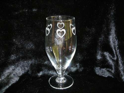

						Gravíroztasd. Ott a forgató megoldja, bár az összeszűkülő részen nem lesz tökéletes, de legalább párhuzamos marad...
						Adrienne69
Valóban ez a pohár nem lett a legjobb, ezért is kérdeztem van e erre valami megoldás. Nagyon köszönöm mindenkinek a segítséget!!!!!! Ilyen formában nem lehet regényt felrakni pohárra, hogy ki is nézzen valahogy. Köszi mindenkinek!

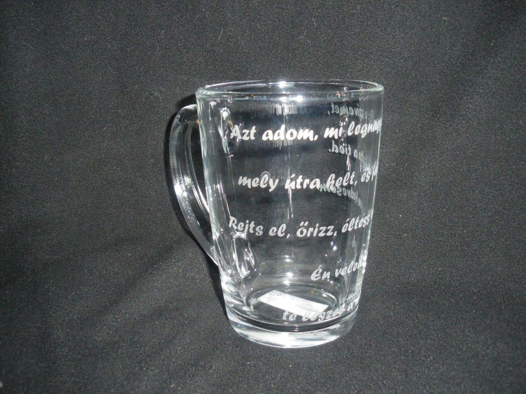

Megpróbálom leírni. Homokfújáshoz matricákat szoktam kivágatni plotterrel, amin vagy egy kép vagy szöveg van. Egy képet sem egyszerű hibátlanul felragasztani pl. egy borospohárra, de egy szöveget szinte lehetetlen szépen. Egy egyenes falú pohárral persze nincs gond, de egy borospohárra vagy söröskehelyre lehetetlen. Például ha valaki a pohár szájához kér szöveget körben, az csak akkor megy fel, ha több helyen bevagdosom a matricát alul, de akkor elcsúszik betű. Vagy egy kerek formát (pl. labdát) , hogy ragasztasz fel, hogy ne ovális legyen a végeredmény?
Tehát az lenne a kérdésem, hogy ha van egy adott poharam, akkor a szöveget vagy a képet, hogy kell megszerkeszteni a Corelben, anélkül, hogy össze-vissza kelljen vagdosnom a matricát? Gondolom le kell mérni a pohár kerületét alul- felül stb., de hogy lesz ebből olyan matricám, ami pontosan ráfekszik a pohárra? Remélem most érthetőbb voltam. Tudom, hogy van ilyen effektus a corelben, de nem tudom, hogy kell használni. Tudnál segíteni? -
						Met
								Adrienne69
								#1923
						Nem egészen értem mi a gondod.
						Adrienne69
Hogy lehet Coreldraw x6-ban úgy szöveget írni, amit ha kivágatok plotterrel, felveszi a pohár formáját?
Tehát, egy egyenesen megírt szövegű matricát nem tudok felragasztani úgy hogy a betűk ne csússzanak el.

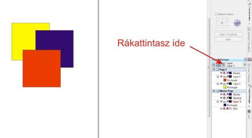

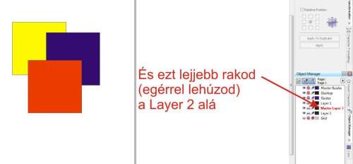

						Értem, hogy mi a gondod.
Az objektumok sorrendje a dokumentumban:
piros négyzet - layer 1
kék négyzet - layer 3
sárga négyzet - layer 2Azért, mert a rétegek sorrendje:
layer 1
layer 3
layer 2
Ezért van a fenti objektum sorrend is a dokumentumban.
Elsõdleges a rétegek sorrendje, csak egy rétegen belül tudod az elõre/hátra hozás paranccsal változtatni az objektumok helyzetét.Ha kéket akarod legalulra, akkor a layer 3-at tedd legalulra.
A mester layer nem csak legalul lehet, változtathatod a helyzetét a többihez képest.

								wegener
								#1909
						Az Object Managerben tudod megváltoztatni a layerek egymáshoz való viszonyát, egérrel fentebb húzod amelyiket felülre szeretnéd rakni.
Ha nem látod az Object Managerben minden Layered egyszerre, akkor kapcsolj a harmadik ikonra, a Layer Manager View-ra, ott tudod átrendezni a rétegek sorrendjét. -

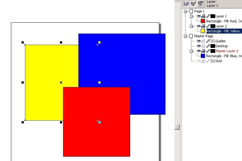

						At order csak a layer-en belüli helyzetét változtatja meg az elemnek. Nekem viszont a layer-ek egymáshoz való helyzete a problémám. HA megnézed a mellékelt képet, láthatod, hogy a masteren lévő elem (kék) az egyik nem master layer elemet eltakarja (sárga), a másikat nem (piros). Ilyenkor hiába nyomogatod az ordert.

						Az alábbi példában a kék master miért takarja el a sárgát és miért nem takarja el a pirosat? A kék van legalul, mégis eltakarja a sárgát. Hogy lehet beállítani, hogy az alul lévő szint (master) melyik felette lévőt takarja és melyiket nem? Valamit már látok, a létrehozás sorrendjével van kapcsolatban, de én a beállítást szeretném megváltoztatni, ha utólag úgy alakul. Tehát ebben a helyzetben pl. most azt akarom beállítani, hogy a sárga is a kék felett legyen.
						wegener
Corel Draw 12-ben néha a master rétegen lévő cuccok eltakarják a felette lévő nem master rétegen lévő dolgokat, néha meg nem. Tehát felül egy nem master réteg, alatta egy master réteg és mégis a master látszik. Néha meg a nem master látszik. (Én azt szeretném, hogy ami felül van, az valóban felette lenne a többinek.) Lehet ezt valahol állítani? (Természetesen nem a láthatóság ki-be kapcsolással van a gond.)
Köszönöm előre is.
