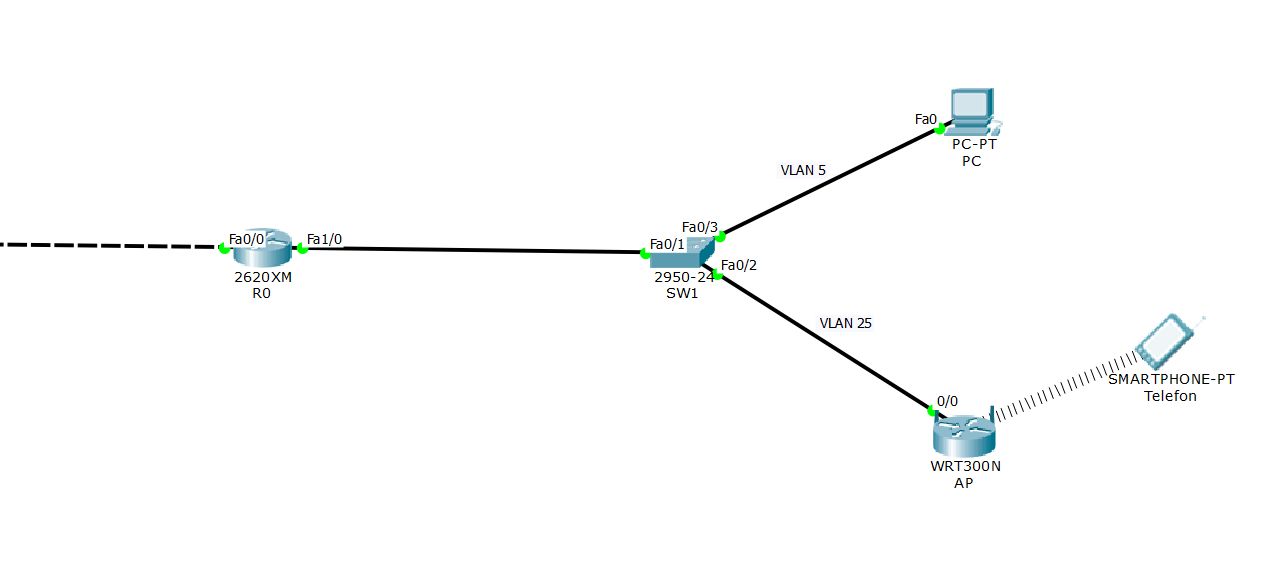

Adva van egy hálózat. Egészen konkréten mellékelem is ezt a képen majd. A lényege az lenne, hogy a VLAN-ok között kellene a pingelésig eljutnom. Miként lehetne ezt megoldani? Címkiosztás oké, halókon belüli ping oké. Csak annyi az akadály, hogy a VLAN-ok között valamiért ez nem megy. A trönk portot is beállítottam, interfészeket hozzárendeltem a megfelelő VLAN-hoz, a routeren is létrehoztam az alinterfészeket.
Hálás lennék a segítségért!

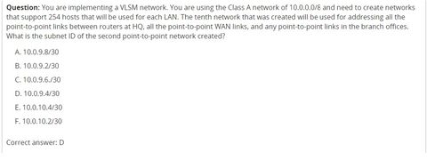

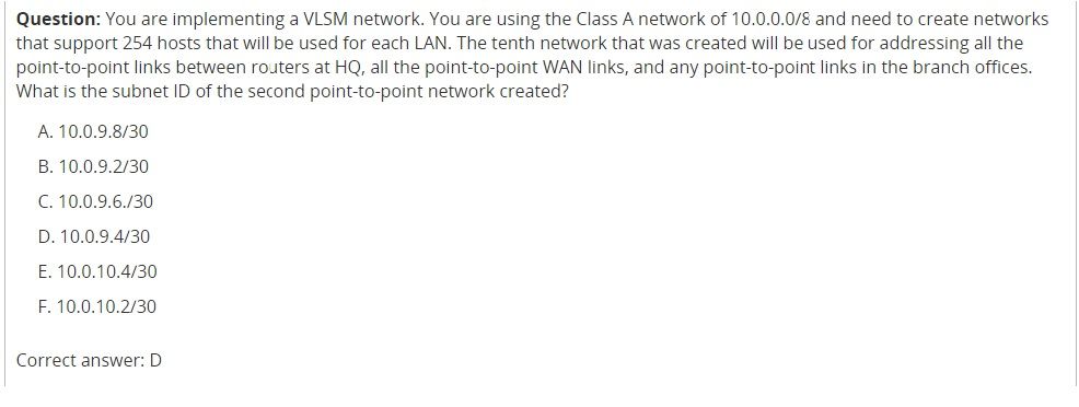

FecoGee
Elso 9 network lesz 254 hostra, a 10. point-to-point-ra. Mivel a zero subnet is hasznalhato, 0-8-ig megy a 254 hostos subnetek listaja, a 9. lesz a p2p-re allokalva. Mivel a mask /30, ezert egy subnetben 4 IP fogy (subnet number, 2 valid IP, broadcast address). Az elso p2p subnet lesz a 0/30, a masodik a 4/30, a harmadik a 8/30, stb.
