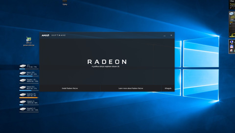

Csináltam egy tiszta winfos telepítést a gépen, tehát újraraktam az az R9-270x AMD karim drivercsomagját is.
Keresem a "Radeon additional settings" fület, megtaláltam, de sajnos eléggé hiányos. Valakinek van valami ötlete, hogy miért lehet ez? HDMI kábellel vagyok összekötve a TV-re, de régen ez nem jelentett gondot. Amikor régen a tv-n voltam akkor volt hiányos a beállítás, de ha visszaugrottam monitorra akkor minden "normális" volt.
Ezt kéne látnom: [link]
Ehelyett én ezt látom: [link]
Nem találom továbbá a színkezelési beállításokat a tvhez (RGB stb), valamint a fényerő-gamma-színerősség csúszkát sem. Semmit nem találok
Én rontottam el valamit?

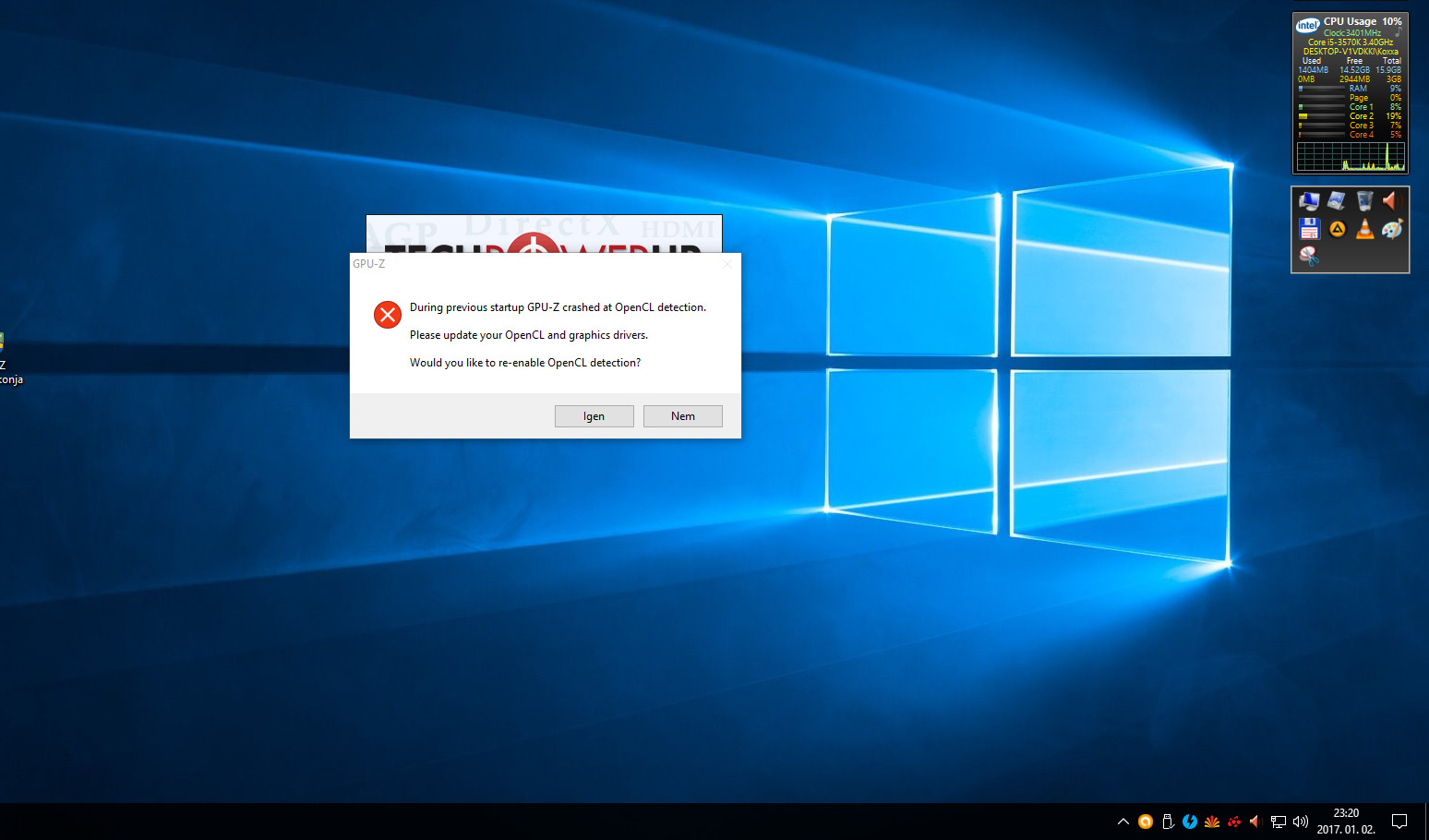

Na ma be kapcsolom a gépet erre ki írja a crimson,hogy driver frissítés telepítésre készen áll,de ugye nekem nem kell a legújabb,hol lehet letiltani ,hogy automatikusan letöltse a frissítést?
zolee0307
Milyenre sikerült ez a 16.12.2-es driver? MSI AB-vel működik rendesen?
Dtomka
Érdekes, hogy az előző verzióhoz képest kisebb a mérete. (nem is kevéssel)
Radeon Software Crimson Edition ReLive Graphics Driver Installer for Windows 10 64-Bit
Van valami tutorial, hogyan kell játékot rögzíteni? A napokban próbáltam, de nem sikerült...Köszönöm előre is!
Radeon Software Crimson ReLive Edition 16.12.2
