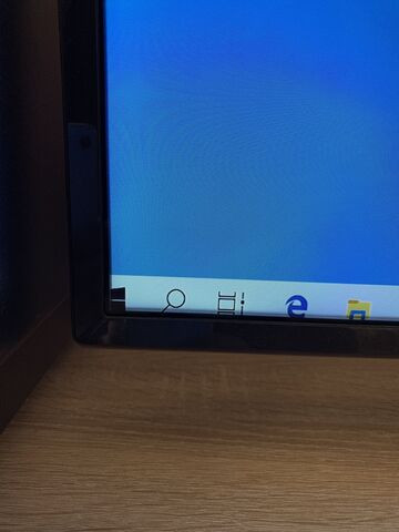

#37398
Basszus! A tévé beállítások, a levágás nélkült kellet beállítani!
Ég a pofám, köszönöm a türelmeteket!

#37396
Az Adrenalin 20.1.4 van fent, és nem találok ilyen opciót.
Illetve a GPU méretezést bekapcsoltam, nem változott. -

Sziasztok! Szert tettem egy Gigabyte R9 290 kártyával szerelt gépre, és ilyen képet ad, hdmi-vel tévére kötve. Más gép tökéletesen jelenít meg a tévén. Segítségetek kérném, hogy merre induljak. A felbontásokat végig próbáltam, a tévén is végig zongoráztam a képmegjelenítési beállításokat. Annyi még, hogy a gépet telepítve kaptam, a win10 eszközkezelő a szoftvert naprakésznek írja.

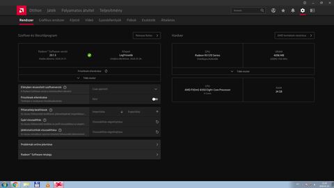

Lacccca87
#37349
Downgrade-elni akartam,a 20.1.3-ról kellett volna visszaállnom a 20.1.1-re, azért gyalultam le az egészet.De megoldódott,én voltam a figyelmetlen, a 19(!!!!!).2-t töltöttem le, mert azt kínálta az utolsó WHQL-kiadásnak az AMD oldala, és az a verzió (19.2)nem engedte telepiteni magát,a telepitő elindítása után,nem észlelvén a hardware-összetevőket... Előbányásztam a 20.1 setup-ját,az probléma nélkül felment...viszont érdekes,hogy a legfrisebb Win10 verziónál és a legeslegujjabb update-ekkel rendelkező oprendszerre,már fel sem tud települni a 19-es verziójú Adrenaline driver...

Sziasztok!Az aláírásomban szereplő konfigon a 2020 edition 20.1.1-e volt fenn,lefrissítettem a 20.1.3.-ra... mivel a videolejátszásnál a képpel voltak gebaszok, a szoftverben lévő eltávolitóprogramjával,csökkentett módban legyalultam a 20.1.3.-at,letöltöttem a 20.1.1.-et telepítés elindításakor bejön a főablak : "kérjük várjon a hardver észlelésére", pörög,pörög,és ennyi,sehová tovább...
Expressz, és egyéni telepités kiválasztásakor is ezt csinálja...
Az AMD chipset driver nincs telepitve az alaplaphoz, a 2020 Radeon Relive, a régebbi verziókra települt rá mindig,programon belül... -
Eddig szinte csak R9 290 és 3xx kártyákkal írtak be ilyen problémával. Én AMD-vel más kártyáknál sosem találkoztam ezzel, mert amúgy alapértelmezetten jónak kéne lennie.
El se indul...
