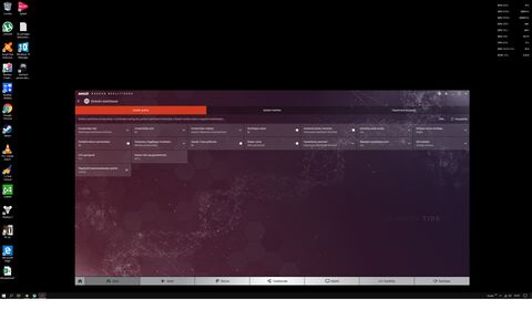

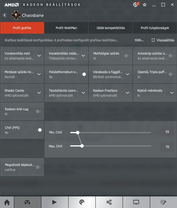

Sziasztok.
Kíváncsiságból próbálgattam pár játéknál (Witcher 3,Destiny 2,Final Fantasy XV) az amd játék menüpont alatt a globális beállításokban az élsimítást felülbírálni,de akármit próbálok semmi se változik a játékok alatt.Már minden opciót próbáltam,lehetséges hogy pont ezek a játékok nem is reagálnak az amd beállításokra?
A chill,anti-lag,fressync,global wattman tökéletes működik,de a játék menü alatt a globális beállításoknak a beállítása semmi látható jele nincs játékok alatt.
Próbáltam profilokat is adni a játékoknak,és engedélyeztem is őket,de nem jártam sikerrel. Legfőképp destiny 2 alatt zavar a dolog,mert ott játékon belül is hiába rakom az élsimitást msaa-ra vagy fxaa-ra akkor is olyan,mint ha nem lenne élsimítás.
zodo
Köszi ezekre az értesítésekre gondoltam.
Új konfigom van de előtte is win 10 + adrenalin pack volt fent de nem láttam soha ezeket a tippeket és azt hittem a relive része amiért ide tettem fel a kérdésem.ETOM
Xbox Game Bar is itt a gépház/játék alatt kapcsolható. -
zodo
Hol kell kikapcsolni a felugró tippeket mint win gomb + g és stb?

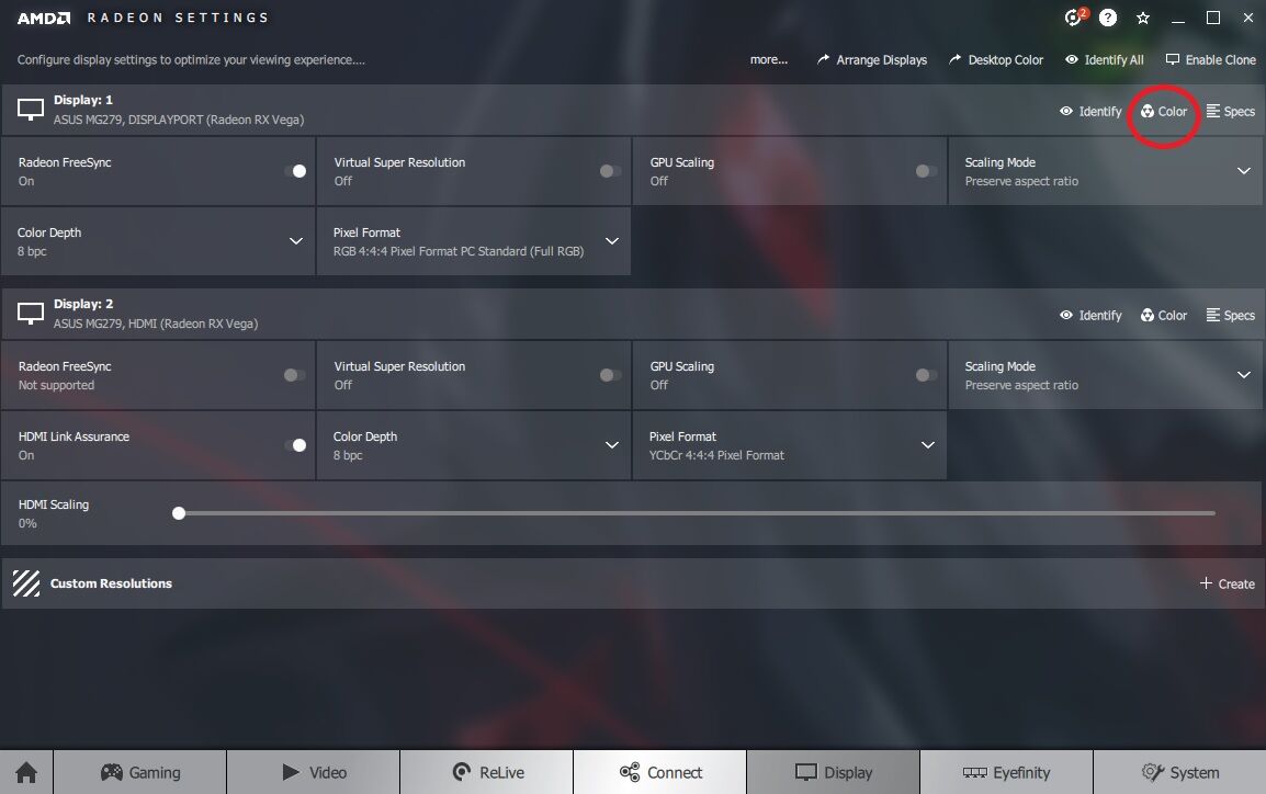

Nyethuszar
#37179
Az extended az nagyon freesync tartományt enged, mint a basic.
Pl. 48-60hz(basic), 48-72hz(extended). Ha nem villog tőle, akkor érdemes a bővített használata. -

Sziasztok !
Olyan kérdésem lenne,hogy a monitoromnál van olyan funkció,hogy Freesync basic és extended..
Sehol nem találok leírást arról,hogy ezek micsodák

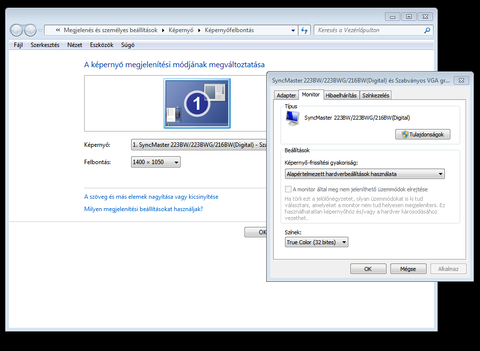

Csápájev
#37163
Az adapter fülön az üzzemmódoknál se enged választani? A monitor fülön pedig nem tudod lenyitni a képernyő frissítést?
Milyen hibát ír? Régebben már volt telepítve amd kártya? Első alkalommal valami net keretrendszer is hiányozhat, azt talán a Gyuri tudja is fejből. Amúgy sokszor jelent vga hibát, ha driver nélkül még megyeget, de drivert már nem lehet telepíteni.Ha nem is enged telepíteni, a cru progit kipróbálhatod, hátha az ráerőszakolja a dolgokat.

#37158
Ne a catalyst ből állítsd, ha ennyire régi VGA-d van mert ezek már nem támogatottak. Windowsból kell, de ahogy a kolléga is írta előbb azért nem jön elő a magasbb felbontás mert 75hz-en használod a monditort és a maximum felbontás mellett csak 60hz-et tud a monitor.
WIN10 nél, jobb katt az asztal monitor beállíátsok, specieális vagy adtapterbeállítások ( nem vagyok biztos az elnevezésben, maj a frissítést rakd 60hz-ra és utána az előző menüben a felbontások között meg fogod találni azt amit szeretnél.

Sziasztok
Adott egy gép,amiben integrált vga kártya van. asrock 880g extreme 3
Mivel mostanában videokártya hibákra utaló problémáim voltak,vettem egy hozzá próbára egy AMD HD8490es videókártyát.
Működik is,de valamiért nem engedi a windows a monitor max felbontását beállítani (1600*1050 Samsung 223bw) , maximum 1400*1050 van a választhatók között a monitor felbontás beállításánál.
Feltettem már ezer drivert,semmi nem változik
DVI-vel kapcsolódik a monitorhoz.
Videókártyás topicban azt mondták egyedi felbontást kéne létrehozni catalystban, ehhez kérném a segíségeteket,mert tök laikus vagyok. -

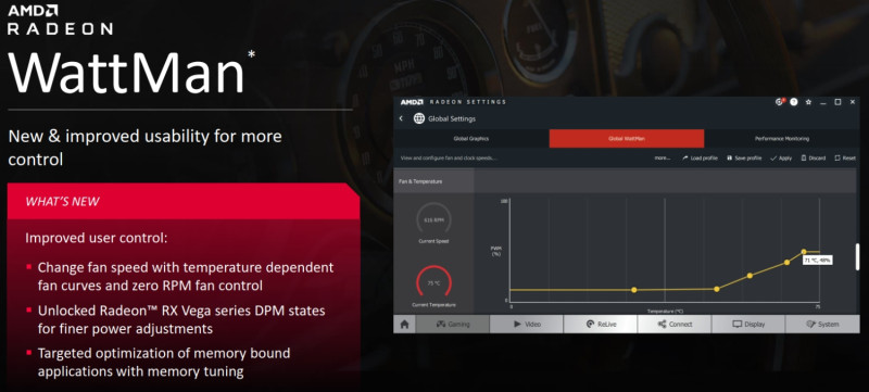

Pityu.
#37138
Radeon Beállítások -> Játék -> Globális beállítások -> felső sorban Globális Wattman -> engedélyezed Elfogad -> a megjelenő oldalon tudod állítani több mindennel egyetemben
Ha hülyeséget állítasz max azt éred el, hogy terhelés alatt jóval hamarabb veszi vissza az órajelet a kártya és emiatt lassabb lesz, de ha csak az alsó tartományban módosítasz, akkor ez nem fog előfordulni
AtHoS
Pityu.
#37136
A venti fordulatszám váltás nem terhelés függően kellene, hogy működjön, hanem hőfok függően.
Emiatt teljesen mindegy, hogy üresjáratban lépi túl a váltási hőfokot vagy terhelés alatt.A hőfok "görbe" lépcsőpontjainak állításával tudsz rajta módosítani, ha neked nem tetszik a mostani állapot, ergo mindegy a driver verziója

és fel is ismeri, a monitor felbontás beállításoknál írja is,hogy
Régesrég is ezt csinálta a Radeon drivere,2 megjelenítőnél,akármit állitgattam (HD7770-es kártyánál)addig max órajelen ment a memória,amíg 2 kijelzőt érzékelt. Chill,megcélzott képkockasebesség,virtuális szuperfelbontás,mindkét kijelzőnél kikapcsolva... MemoryTiming:Automatic,Frequency:dinamikus(átállitottam a "max. 1750MHz-ről),Feszültségszabályozás:automatikus. A GPU aktuális sebesség,üresjáratban 300MHz,terhelve max.1350MHz-ig megy.
