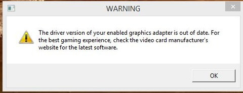

Sziasztok, a Battlefield 1 béta, és a Star Wars Battlefront alatt is crashel a driver, azt írja hogy fizikálisan eltavolitottam a kártyát, illetve frissítsem a drivert. Több drivert is próbáltam,de nem jó.. Öt tíz perc játék után kidob. Valami ötlet?
Fordissz
GonzoHun84
#34382
Módósítsd a C:\Users\****..\Documents\Battlefield 1 Open Beta\settings\PROFSAVE_profile-t
Nyísd meg Wordpad-el és állítsd át ezeket az értékeket
GstRender.FullscreenEnabled 0
GstRender.FullscreenMode 0
GstRender.FullscreenScreen 0Nálam ez megoldotta

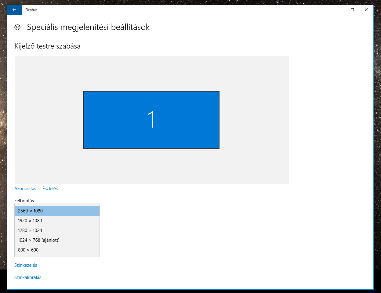

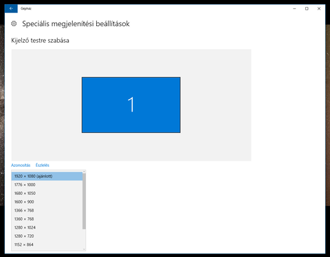

Lett egy új konfigom, a következők vannak benne:
AMD APU A8 X4 7600 3.1GHz FM2+ (Radeon R7 2GB-ot kap a memóriából)
GIGABYTE GA-F2A88XM-DS2 FM2+
Kingston 2x8GB DDR3 2400MHz
Chieftec 500W GPS-500A8
Monitor: LG 25UM57-P 21:9 ULTRAWIDE FULL HD (2560x1080)
Driverek frissítve, BIOS frissítve, Windows 10 Pro 64-bit, monitor reset-elve (az előző konfig miatt), DVI-D Dual Link - HDMI kábel (tehát az alaplapon csak DVI van, a monitoron pedig csak HDMI), a monitor kipróbálva más gépeken is.
A problémám a következő: eddig semmilyen módszerrel sem sikerült elérnem a maximális felbontást, pedig elvileg minden kompatibilis. Próbálkoztam a virtuális szuperfelbontással és a GPU méretezéssel, ekkor a Windows-on belül megjelennek nagyobb felbontások, mint 1080p, de még mindig nincsen közöttük az ami kellene. Próbálkoztam Catalyst-on belül egyedi felbontást megadni, de nem hajlandó elfogadni. Ezek után töröltem minden AMD drivert és láss csodát a felbontások listájában megjelent a monitornak megfelelő. Nyilván így driver nélkül a kép minősége elég gyatra. Szóval ezek alapján a driver nem megfelelő. Próbálkoztam régebbi verziókkal 14.4-ig visszamenően (a jelenlegi 16.7.3) és a régebbi Windows verziókkal is (7, 8). Mindemellett, ha fenn van a driver, akkor apróbb zöld és nagyobb fekete villódzások vannak mozgó felületeken.
Úgy tűnik, mintha nem ismerné fel a monitort, mert Crimson-ban ezt írja: LG ULTRAWIDE, DVI-D. Windows-ban máshol pedig Generic PnP Monitor-nak írja. Csak akkor nem értem, hogy driver nélkül miért jó a felbontás.
Mellékelek képeket a felbontási listákról. Az első, amikor van driver, a második, amikor nincsen.
Kérlek segítsetek. Már úgy érzem, hogy mindent kipróbáltam. Köszönöm.

Sziasztok !
Engem ugyan ez a probléma érdekelne.
Ha valakinek van hasznos ötlete azt kérem ossza már meg velünk.
Az én gépem:
i5 3000
HD 7850 2 GB ddr5
8GB Ram
Win 10
Minden driver a leg frissebb.
A hibaüzenet :A Battlefiled 1 béta megnyitás után lefagy ezzel a hibaüzenettel:
"DirectX function "screen->m_swapChain->ResizeTarget(&screen->m_outputMode)"falied with E_FAIL("Attempted to create a device with the debug layer enabled and the layer is not installes."). GPU: "AMD Radeon(TM) HD7800 Series", Driver: 15.8 (16.30.2311.160718a--305076C)"

Nem tudom hogy jó helyre írok e, de azért megkérdezem hátha tud segíteni valaki.
A Battlefiled 1 béta megnyitás után lefagy ezzel a hibaüzenettel:"DirectX function "screen->m_swapChain->ResizeTarget(&screen->m_outputMode)"falied with E_FAIL("Attempted to create a device with the debug layer enabled and the layer is not installes."). GPU: "AMD Radeon(TM) R9 380 Series", Driver: 15.8 (16.30.2511.1001-160811a-305729E)"
Gépem az adatlapon Operációs rendszer: Windows 10 Pro 64 bit
A legújabb driver van telepítve Crimson 16.8.2 de a hibaüzenetben szerepel a Driver 15.8 lehet hogy ez a baj?Előre is köszönöm ha tud valaki segíteni.

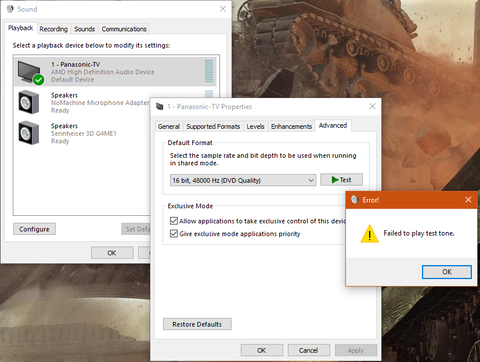

Egyik barátommal vagy 2 napja telefonoztunk ilyen problémával kapcsolatban és ott is a TV korábbi bekapcsolása hozta a megoldást (260X vagy 270X). Állítása szerint nem telepített meghajtót, bár mivel uplot win10 van nála, így az a háttérben dobhatott fel újabb szoftvert a kártyához, ami okozhatta ezt a meglepetést számára
szerk. Vagy amit írsz lehet megoldja. Ha beszélek vele jelzem neki, próbálja meg
janos666
Na, nálam is előjött egy régi-új hangprobléma: ha előbb a PC boot-ol be és csak utána kapcsolom be a TV+AVR párost, akkor nincs hang (stereo-nak látja a 8 csatornás eszközt, de hang nem jön ki belőle), de a Windows Update napló szerint semmi nem történt a legutóbbi Commulative Update óta és az se tegnap volt, hanem már vagy egy hete. De már hivatalosan is jelentettem korábban ilyen bug-ot és később jó lett, szerintem csak "visszaestek" az új bétákban (vagy mégis belekavarnak a Windows frissítések is --- mármint maga a Commulative, nem a driver telepítgetése).

Gondolom a kétféle audio drivert (hangeszköz és rendszereszköz) is töröltetted a DDU-val, de telepítetted a CIM-el. Érdekességképp kipróbálhatod, hogy ezeket nem teszed fel, hanem a Windows-ét használod (úgy szerintem erősen korlátozott lesz a képessége, pl. stereo és semmi bitstreaming, csak kíváncsiságból, hogy működik-e).
Ciccuka
Az eszközkezelőben milyen driver van fent?
Ha a legújabb Crimson-t felraktad, akkor nem szabadna felülbírálnia.
Töröld az eszközillesztőt minden törölje le az eszköz illesztőprogramját opcióval.
Majd tallózd be neki azt, ami a legújabb Crimson-ban van. Alapesetben C:/AMD mappában keressen. -

Már jó párszor újraindítottam a gépet a Windows 10 update óta sehogy sincs hang.
Elsötétedést meg nem értem, mert dolgozok a géppel vagy játszok és egyszer csak fekete lesz a kép, jel is van, mert a TV is írja a felbontást nem megy standby-ba, és a gép sem fagy le, mert tovább megy a hang, remote desktop működik.
Régen nem is volt már több AMD-s kártyám és nem volt driver problémám, ezzel a szutyok Crimsonnal jöttek a bajok tömegesen és RX 480 miatt régi Catalyst-re nem is tudok visszaváltani.
R3laX
HDMI hangot megoldja egy gép restart, azután át tudod nyomni a hangot Tévére. Elsötétedés nekem akkor jön elő, ha elalszik a gép kiterjesztett, vagy tükrözött módban, ilyenkor megint csak a restart segít... Igen, van egy pár gond vele, én is azt hiszem mindig, hogy na majd a következőben megoldják, de nem
. Egyébként eddig nem volt szinte soha gondom az AMD driverekkel... -
Nekem is kezd elegem lenni at RX 480 driverrel Windows 10 alatt számomra használhatatlan a kártya. A legutolsó 16.8.2 van fent és a következő gondjaim vannak 4K TV-vel használva.
1. Tök véletlenszerűen elsötétedik a kép (pl. youtube közben, gép megy, hang van, de játék alatt is előfordult már), ilyenkor csak restart segít
2. Windows 10 anniversary update óta HDMI hang nincs, driver újratelepítés/DDU sem segít.
