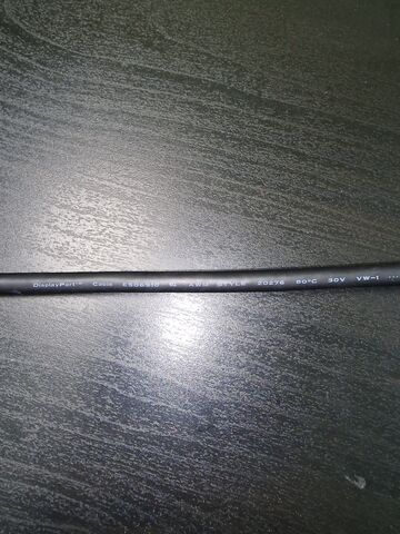

Nekem az gyanús ami a vga specjébe van írva a hdmihez ez a zárójeles dolog, amit becopyztam, hogy ,,HDMI™ x 1(Supports 4K@60Hz as specified in HDMI™ 2.0b)"
Ez nem tudom mire akar utalni, de sztem a hdmi 2.0 to hdmi 2.0-nál itt lesz ludas valami.
Azért gondolom ezt, mert ott egyáltalán nincs is kép, most meg áttudom bármikor rakni 4K60-ra a használt displayport to hdmi 5 méteres kábelemmel csak itt meg ugye sztem gyenge a kábel...valszeg a hdmi nem 2.0 csak 1.4...hisz ha a dp oldala is ,,régi" az is min 1.2 az meg ugye átviszi a 4k60-at..szóval itt gyönyörűen van kép minden csak ugye mint mondtam lockolja a beállításokban mind a tartományt mind a szín-t és csak ez a vacak YCbCr420 azzal meg bűn ronda.
Viszont a TV maga meg tudja amit kell, mert ha nem tudná a PS5-el is gondok lennének 4K alatt de nincs.
Szóval itt én még mindig azt mondom a kábellel lesz a gond.
Mindegy szerzek valahonnan akkor egy min displayport 1.2es to hdmi 2.0 kábelt 5 méterben és meglátom. dp 1.4 to hdmi 2.0 elég ritka ahogy néztem de 1.2 to hdmi 2.0 van sok szóval annak elégnek kell lennie. -

Kipróbáltam mindegyikben egyiken se jó, amint rádugom meghal. Nem talál jelet onnantól.
Nincs külön PC opció, automatán megtalálja szépen mivel dolgozik, ilyen gondom sohasem volt ,meg mint említettem full hdben használtam mindig is.
A HDMI 2.0 to HDMI 2.0 kábelt kipróbáltam most nincs fél órája, ugyan ez a jelenség. Lehall, nincs jel.
Tudok 4K60at létrehozni az eredeti most is használatos DP to HDMI kábelemmel. Ami mivel nem most vettem nem tudom mit tud de gyanítom a DP oldala min 1.2 az pedig már alapból tudja a 4K60at...és a HDMI oldala is szerintem 2.0 de az nem biztos, ezért próbálkoztam első körben egy full HDMI kábellel. Sikertelenül.
A beálíltásokat pedig automatikus tiltja az nvidia a fenti esetben.
Mostani kábel: tud 4k60at de YCbCr420 és minden más is szürke, nem tudom állítani.
HDMI 2.0 to 2.0: nincs jel, lehall.Mi lehet a gond. Az hogy 3m-nél hosszabb távolságon próbálkozom? Mármint a hdmi to hdmi kábel esetére gondolok most. 5m-es kábelt vettem mert kell annyi. NAgyon nagy mokkolás kéne hogy megoldjam 3 méteressel. Azt tudom hogy a PS5-ön 3 méternél hosszabb kábelen nem megy át a 4K jel. Ez tapasztalat meg tudva levő is.

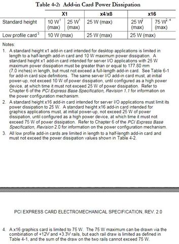

Ha már hivatkozol a PCIe 2.0-re megkerestem neked: * [Forrás]
Wikipédián is olvashatod egyébként a 75W, csak ott a forrás hivatkozás doksija nem elérhető. A 75W a 3.3V+12V kombinációjára értendő összesen, miközben a 12V limitje 66W (5,5A) -

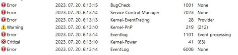

Eseménynapló: Critical, ID 41, Kernel Power, utoljára ma reggel 6:13-kor.
"The system has rebooted without cleanly shutting down first. This error could be caused if the system stopped responding, crashed, or lost power unexpectedly."
Rögtön ezután még született egy Bugcheck bejegyzés:
The computer has rebooted from a bugcheck. The bugcheck was: 0x00000116 (0xffffcb0210e50010, 0xfffff8036f98fe60, 0xffffffffc000009a, 0x0000000000000004). A dump was saved in: C:\Windows\MEMORY.DMP. Report Id: 9d9edb69-2e52-420b-8dbf-3ec3c037a86d.
A Memory.dmp file egy 1,6 GB-os fájl. -

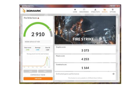

Ha mégis találok, a táp próba jogos!sz.istván: Igen, úgy néz ki kellene egy másik gép... Sokallom az árát.
Lehet veszek egy gt 1030 at, eddig is az volt benne, csak azt odaadtam a gyerkőcnek, nekem meg így nem maradt csak az alaplapi.
