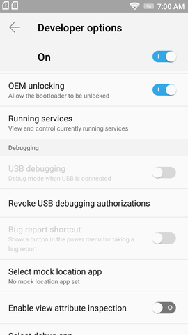

Hát ez a telefon meg fog $zo#47ni érzem
google installer szépen végigment, majd elkezdte dobálni az alkalmazás leállt hibaüziket, kb az összes komponensre.
kingo kb. a 4. próbálkozás után, már el sem kell hogy indítsam, az eszköz felismerése után egyből közli hogy nem fog menni.
iRoot kör is megvolt, de az sem vezetett eredményre.
Ellenben:
Míg a developer optionsban nézelődtem, egyszercsak látom ám hogy van egy olyan menüpont is hogy oem unlocking:
Na most nem tudom mire lehet jó a nyitott BL , de a lényeg hogy van.

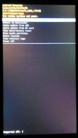

(Ha mondjuk lenne egy custom recom, akkor be tudnék bootolni bele, és aztán csinálnék egy full backupot hogy a stock recoból lehessen fabrikálni customot, na várjunk csak...
)A másik talán érdekes dolog a stock recovery, kicsit már fejlettebb mint a 3E volt, ez már tud olyat is hogy mount /system
ezzel esetleg lehet kezdeni valamit?
