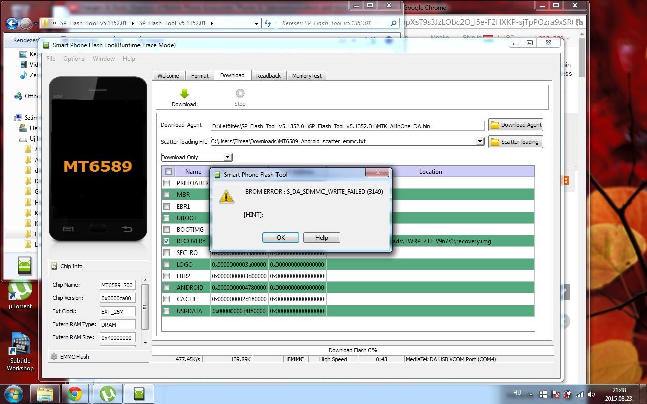

Sajnos nem jött be, ez a mentett preloader. Csak ennél a tömegcikknél általában ez a preloader név (preloader_kt107_port.bin), egy rakás változatnál ugyanez van
Az Sp Flash Toolnak meg van RAM tesztje, az hibátlanul lefutott:
Akkor ez is jó?!Így egyetlen lehetőség maradt: találtam egy cikket arról, hogy az MTK procik a preloader után nyitnak egy TTL UART konzol portot , amire kiküldik, hogy mi is történik. Kvázi debug. Van is kütyüm (BusPirate), amivel össze tudnám hozni.
Valakinek valami észrevétel?

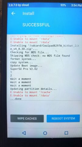

Azért nem válaszoltam arra kérdésre, mert a kép alapján látható volt , hogy custom recovery van fent és update.zip módszerrel ment fel az fw.
Hogy jött elő a recovery? Véletlen folytán.
Ugyanis mindig úgy próbáltam előhozni a recovery-t, hogy folyamatosan nyomtam a bekapcsoló gombot + a hangerő fel gombot és nem engedtem el egyiket sem még akkor sem mikor bejött az MI felírat.
Aztán ez a véletlen úgy sikerült, hogy miután megjelent az MI felírat, lecsúszott az ujjam a bekapcsoló gombról és hoppá bejött!
libus
Semmi gond nincs azzal a ROM-al. Kb.4-5 éve ment azzal.
Vissza is tettem azt a ROM-ot, mert amelyiket írtam, hogy feltettem, azt levettem mert mind kínai nyelven volt, és azt se tudtam mire kell nyomni.
Így vissza mentem a recoverybe aztán feltettem ami előtte rajta volt.
A data-t + a cache-t ezért kellett formáznom:
Amíg nem formáztam addig nem ment fel a ROM. -

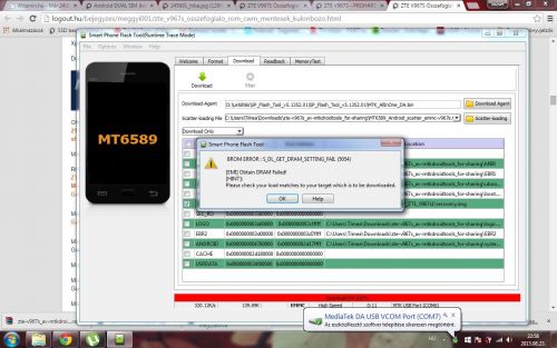

Nos, jó eszközre került rá a gadget driver, de ezen a gépen akkor is két eszközt érzékel. Átmentem most a másikra, ott egyet. Végigcsináltam a driver cserét, aksi be, meta mód kiválaszt, reconnect, utána kábel bedug. Rögtön bejön az opendott logo, megjelenik a gadget serial eszköz, csak nem kapcsolódnak össze. A maui azt mondja, hogy nem érkezik válasz, miután a start parancsot kiküldte...
Keeperv85: igen, persze.
CPT.Pirk
Jómunkásember
Igen, aksi ki és be után is ott van, eddig is azt nyomtam. Mindegy mit csinálok, az az eszköz is megjelenik a listában.
Mondjuk az sem működik, ha a maui v9-ben megadom kézzel a com9 portot.Azt mondja a maui9, hogy a bootrom start parancsot kiküldte, de választ nem kapott. (usb módban próbálva)
CPT.Pirk
Jómunkásember
CPT.Pirk
Jómunkásember
Elvileg igen, ez szerint: [link] de nem keres új drivert nálam.
Mikor csinálom amit írtál, akkor oda-vissza kapcsolgat és hol MTK usb port, hol MediaTek PreLoader USB VCOM Port eszköz jelenik meg, majd nagyon gyorsan el is tűnik. (Win7)
Megnéztem egy olyan gépen amin még nem járt a teló így, ott MT65xx PreLoader eszköz jelenik meg az "egyéb eszközök" alatt kb. 3 másodpercre (win10). Arra kellene a CDC drivert felküldeni?
Firmware Upgrade-del és minden pipa elindult szépen, lefutott, zöld karika!. Újra van telefon.

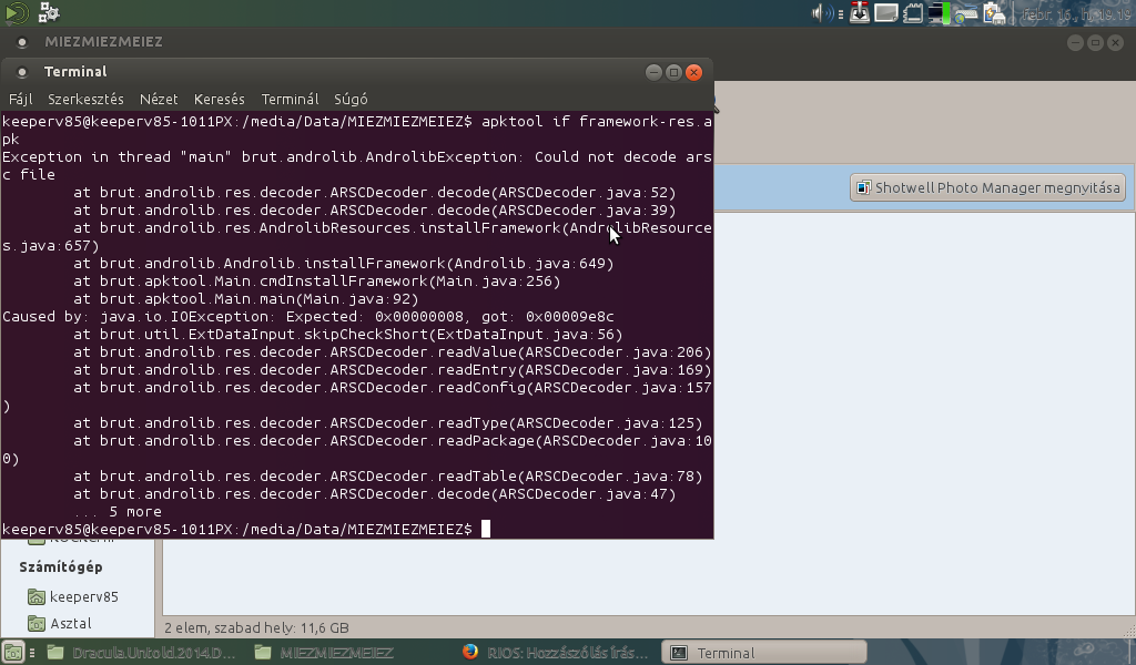

2012 óta kibontottam egy két apk fájlt egy-két rom verziót (főleg MIUI, de sok CM verziót is többféle telefonra)
Az egy-két alatt több 100-as nagyságrendre gondolok
szóval nem most próbálom először de ez a két apk-t nem tudom kibontani sem azt a romot(van több is) amiben a két apk van
OS X-t kelzsoca nem használtam még soha ha ráérsz nagyon megköszönném ha a nyelvi fájlokat beleraknád a két apk-ba (kipróbálom amit írtál)
