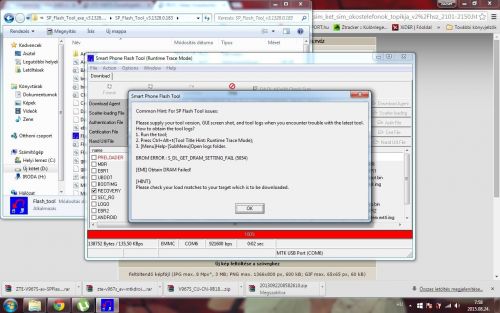

..de nem reagál a flash toolsra sem, nem engedi magát flashelni. Az a gondom, hogy felvillan a kijelző, - ahogy rádugom a kábelt, aksi nélkül, néha 100-ból egyszer hallom a notin, mintha lenne egy új hw, - de nem indul el a flash.
Néztem, van tesztpontos próbálkozás is a dologra, van videó is, de még nem szedtem szét. Hátha van valaki, akinek van más véleménye. Mielőtt szétkapom. -

Be sem tudom kapcsolni, nemhogy egy recoveryt indítanék vele sajna. Töltést sem veszi.
A flashtoolt érzékeli mikor a download-ot rányomom és ráteszem a kábelt. akkor indul el a DA és 1mp mulva dobja is a hibaüzit. Lehet a readback-el sem fogok szerencsével járni.
