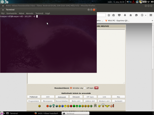

Töltsd le ezt a simg2img-t.
Hagyd a helyén, a Letöltések (vagy Download) könyvtárban.
Nyiss egy terminált.
cd Letöltések
chmod +x simg2img
./simg2img
Erre ezt kellene adnia.
Usage: simg2img <sparse_image_files> <raw_image_file>Frissen próbálva, 3 perce.

Következtess logikusan! A preloader az emmc elején van, ha nem menne az emmc, nem lenne USB kapcsolat. Eddig az emmc tehát ok. A rom az emmc-re kerül, felment, pipa. Az emmc tehát hibátlan. Lássuk az SoC-t: nincsen beíró bemenete, nem tudod a benne lévő mikrokódot megsérteni. Kernele nincs. Felelős a kijelzésért és az USB kapcsolatért. Minkettő ok. SoC pipa.

Változatlan, a helyzet ugyan az, akárhány ROMmal próbálom, olyan Flashtoolt meg nem találok mégegyet, ami CFG fájlokból tudna építkezni. A Scatter készítése belőle meg nem nagyon lehetséges.
Esetleg más ötlet még, hogy miért nem indul meg a letöltés, vagy hogy derítsem ki, hogy nem MTKról van szó, mint a létező összes leírásban? -
