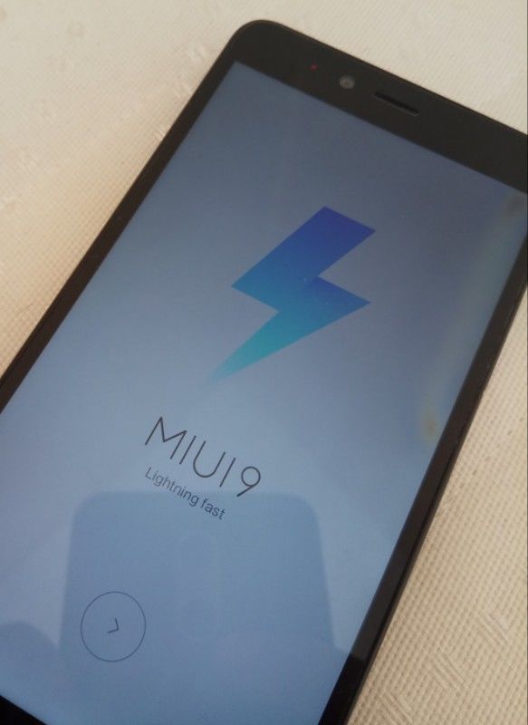

Van nálam egy durván félreflashelt RedmiNote4,
se fastboot mode, se recovery, sem rendszer nem érhető el semmilyen gombkombinációra.
Töltőre vagy gépre dugva piros led világít hosszabb-rövidebb ideig,
az eszközkezelőben pár másodpercre megjelenik mint új eszköz, de aztán el is tűnik.
Ma kezdek majd próbálkozni vele, ugyhogy jövök majd ötletekért...

tehátfastboot boot recoveryneve.imgtehát itt nem kell a recovery bele mint flashelésnél (fastboot flash recovery recoveryneve.img)
Amúgy az is lehet hogy a recovery felflashelődik, csak a rom meg indulás előtt visszarakja a gyárit,
régebben samu telóknál volt ilyen, bár a doogee-kat szerencsére nem ismerem.

2/8-as vagy 2/16-os?
Mert ha utóbbi, akkor ez tényleg a kirin-es változat.... -
aytukabozs
Darkrush34
#4341
IMEI-t letakarva lősz egy képet a teló belsejéről ahova az akku megy?
aytukabozs
Darkrush34
#4338
alaplapi porton van? (mondjuk akkor felismerné max. eldobálná)
az oprendszer w8/10?unlock kód itt (nyugodttan menj be FB-kal)
fastboot módban terminálban látszik? (fastboot devices)?
aytukabozs
ekrisztian
#4335
ITT pl.

ami tudást itt már felhalmoztatok, rég lehetne egy magyar nyelvű andoid wiki.
linkjén a driveren kívül volt egy lenovo suite is amit próbából feltettem, de egyrészt kínai, másrészt az csak média bohóckodásra szolgál,
által mutatott linkről (ezúton is köszi
hogy segített a letöltésben, ) a gyári recoverybe belevágtam a és frissítettem.
