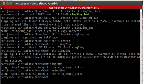

A system mókoláshoz nem kell root, MTK platform esetén linux alatt fel lehet csatolni a system.img fájl és meg lehet csinálni a módosítást, majd felírni a módosított system.img-t. Bár Android 9 alatt már voltak ezzel problémáim.
Kétlem, hogy hivatalos verzióból lenne 4 féle is ehhez a telóhoz, de mindegy is.
Sajnos találkoztam már ezzel a témával kapcsolatban is olyan fórumos marhaságokkal, hogy az fw frissítés előtt formázni kell a flash tárat. Ezzel vége is a dalnak. Ez egy állandóan visszatérő probléma. Az fw-k nem tartalmazzák a kritikus rendszerpartíciókat, mivel azok egyediek, MTK paltformon a flash tool a háttérben csinál mentést ezekről és írja vissza fw upgrade esetén, ezért nem vesznek el az adatok. De ha valaki már zseniálisan legyalulta, akkor már csak az ürességet tudja visszaírni.
Tehát ezt már nem fogod tudni visszaállítani. Szerintem ha nem vált be egyéb módszer, akkor a systemUI hack marad csak. -

ext2simg: ez tökéletes, valóban működik vele, köszi!

Én most vissza simg-elt (ez a sparse format, ugye?) képfájokat próbáltam felírni, de nem akarja. A natúr image fájl gond nélkül felmegy. Ez csak az userdata image-nél gáz, mert azért nem mindegy, hogy 13 GB-ot vagy csak 1,5GB-ot kell visszaírni. Valamit még kellene vele csinálni az img2simg-en kívül?

Nos, találtam az XDA-n olyan topikot, ahol valamelyik Samsunghoz nem működött és ezzel foglalkozott. Bár szerintem is másról volt szó.
Nem azzal van a baj, hogy nem csinálja meg, amit kellene, hanem hogy el sem indult. Akármit is csináltam, nekem is No such file or directory üzeneteket küldözgetett csak, ami linkelve volt. Ha fejen álltam akkor is.
Meguntam és fordítottam egyet. Ez x86-64, a linkelt csak x86, talán az a baja, vagy mittudomén. Nem működött, az biztos. -

Mondjuk ez a simg2img dolog nem fair, merthogy itt az ajánlott bináris volt a ludas.
