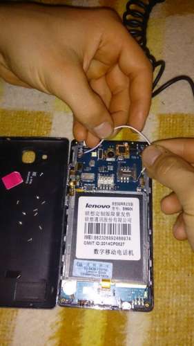

Nem muszáj a csavarhoz érinteni egyébként, pont olyan jó a SIM- vagy SD kártya tartólemeze is
Upo
A jó telón hangerő le+powerrel a bootloader menüben a legalsó a dload mode, akkor jönnek a meghajtók.
Ext2fsd-vel lehet találni pár ext3 partíciót is, nem csak raw és fat van, közte a system és a data is.Már csak a diag mode-t kéne megtalálni, akkor a QPST software downloadban lehetne egy QCN backupot is csinálni.
Upo
Az előbb rákerestem kicsit, ha van a 12 partíció akkor már nem rossz. Ezeket szokták a jó mentésről visszaállítani. A kínai Disk Genius Pro-val partíció szektoronkénti mentése/visszaállítását csinálta, a QPST gondolom azért kellett mert nem volt bootloader és úgy nem jelentek meg a partíciók. Meg az Z5 mini, más a proci.
ITT egy másik, acronis-al.
Le kell menteni egy jóról (ha tudsz valahol szerezni
), és rárakni a rosszra. (A videókat még nem néztem)Viszont a kínainál írta hogy az imei átáll a mentettre ha jól vettem ki. Ki kéne találni melyikban van, hátha nem kell azt visszaírni.
A jón kikapcsolt állapotban vol+ és vol- nyomvatartva, úgy rádugni az usb-t, akkor van qpst mód.
Ki fogom próbálni az enyémen is a mentést, nem árt ha megvan...
