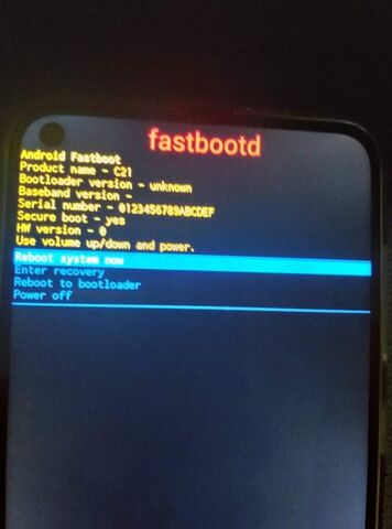

Vettem gumicsontnak egy Ilyen csodamasinát.
Bootloopolt, már a nyelv kiválaszásánál újraindult.
Fastboot mód ment, a recovery is, de nem jutottam veülk előddre, csak azt derítettem ki, hogy az imeik és még pár apróság (pl kamera) már elszálltak.
Persze a fejlesztői mód nem volt bekapcsolva és a bootloader is zárt volt (ezért bootloopolt)
Sebaj!
Levadásztam a hozzá való gyári romot, majd a bv5000 és bv8000 flashelésére emlékezve nekiálltam.
A védett módon kerekedett a szemem (knem emlékztem rá, hogy lett volna vele dolgom), de az mtkbypass (azt hittem) megoldotta.
Brickeltem, unbrickeltem, vcom driver működik. SPFlashtool még a memory testet is hiba nélkül lefuttatta.
Ettől függetlenül nem engedi a flashetést. és nem engedi még a mezei Donloadot sem.Esetleg ötlet valakinek?
