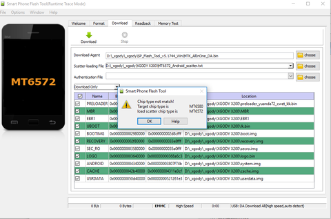

Az SP flash tools-al ott akadtam el, hogy ahhoz scatter file kell, ahhoz meg a MTKdroidTools kellene, ami meg nem ismeri a fájlrendszert (ahogy írtam az előző hsz-ben). Neten nem leltem scatter file-t a tablethez.
ksanc
SPFT nem engedte a régi twrp recoveryt feltenni
Hogyhogy? Ha a scatter stimmel, akkor bármilyen, megfelelő nevű fájlt betallózhatsz és felrakja, akár a kedvenc könyvedet is...
A TWRP-k szerintem lefelé kompatibilisek, ha nem ismerte fel, akkor valamelyik fájl - info, md5 - hiányzott.És mégis rögtön lett imei a mentés visszaállítása nélkül
Akkor azt tudom elképzelni, hogy Download onlyval raktál fel valamit, ami véletlenül működött, csak éppen az nvram-ot nem tudta olvasni, pedig sértetlenül ott volt. Vagy éppen Firmware upgrade-el, az nvram backup-restore rendben végbement, csak az új fw nem ott kereste, ahol szerinte lennie kellett volna. Bár ez nem valószínű. Kivéve, ha nem a hozzávaló scatterrel gányoltál.

Nekem is az első találat a needrom volt, majd az orosz oldalak, kínai
Mindegyik a needrom-ra hivatkozik, vagy ha nem arra, akkor ugyanaz a fájl.
Meg van egy másik X5... kezdetű is.
Az utóbbi linkedet is leszedtem még az elején
de 6572-s -
Shirko
Persze mondanom sem kell, hogy fájlböngészőről volt szó.
Azóta kipróbáltam a Lenovo A2010 telefonon is. Azon is hasonlóan működik. A Nox emulátoron (4.4.2) viszont az iniciáló rész (engedély + elfogadás) elött (miatt?) megszakad a feltelepült program futása. Pedig a Nox alatti framework-res.apk-t betöltöttem a apktools-ba. (Az én belepiszkálásom elött sem ment NOX-on.) -
Keeperv85
MTKDT már rég nem pálya sajnos. Az új SoC-k nem kompatibilisek vele. Én használok néha SPMDT-t is, de már az is nagyon kiveszett. Qualcomm vonalon a QPST még, ami fut, illetve az SDK tools mindenhová adb, fastboot, alap. A gyártók specifikus cuccait ne feledjük: Odin/Heimdall, Sony Flash Tool, RK Bach... és a többi...
Upo
A fastboot parancs működik, de az image-ből bootolás nem implementált. Vagy zárt bootloader lehet a háttérben, vagy csak simán kiszedte a gyártó a fastboot alóli image boot-ot.
Nem tudjuk milyen készülék, ha tudnánk, lehet hogy valaki tudna rá okosabbat mondani.
Bootloader unlock után lehet hogy menne a parancs, de nem biztos.

artition name you should open;
