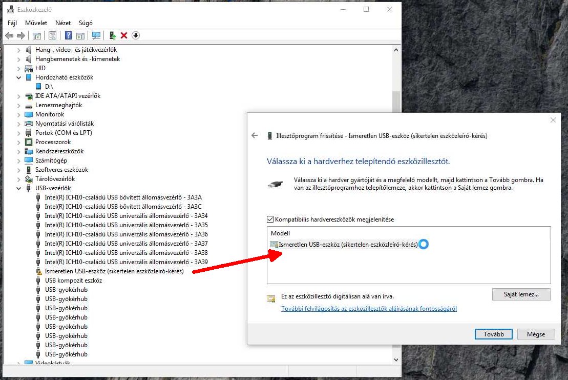

Na, mivel széles a paletta: 6.0.1-ből 2db Xiaomi van: 3S mindig látszik, 4A hol igen, hol nem.
4.4.2 - 4db PC előlapi USB csati közül - most éppen, hogy egész du. gyűrtem a drivereket ide-oda - 3 mindig látja, 1 néha (eddig ezt használtam mindenre).
Azért köszi, de Pro-t nem tudok kipróbálni... egyébként normális ez a világ, visszafelé megyünk mindenben...

D:\cube u25gt c4w\most\img\Mtk8127_Android_scatter.txt van beállítva neki a rom mappájából -
WOT-H-A-C
haaahhh milyen hülye vagyok.....
most esett le a papír huszas....
Nálam ez( lenovo vibe z) így néz ki.....
vibe ui 4.2.2 alapon ennél a rendszernél nyitott a bootloader...vagyis ahogy mondod cwm rec .img bemásol adb mappápa
adb elindít - > adb reboot-bootloader (bootloader mód + driver telepítés)
-> fastboot boot cwm.img, ezzel a parancsal bootolsz cwmbe4.4 nél már máshogy van ott alapból zárt a bootloader előbb fel kell oldani .....
WOT-H-A-C
Magyarán a cwm nem passzolt a 4.4 es root.zip hez kellett hozzá keresni egyet és adb vel felrakni plusz superSU frissítés kellett.
" Mert a recovery-d, amit feltettél magasról tojik a régebbi scriptekre, mert olyan kernel van benne, amit már a KitKat mellé állítanak be,így ehhez olyan updater-binary és olyan script is kell, ami SELinux támogatott...
Mellesleg: a CWM recovery alatt megy az adb teljes root joggal. Innen nem nehéz a történet: egy symlink, egy bináris, két jog kiadása, egy SuperUser a Play!-ről. Kész."
Nem is értem ebből hogy nem jöttem rá.....
(cinizmus)"Mert a recovery-d, amit feltettél magasról tojik a régebbi scriptekre"
Így utólag már egyértelmű....Viszont leírhatnád a telepítés menetét hogy mások is (én is) tanulhassanak belőle...
Keeperv85
WOT-H-A-C
Oké csak a kolega írta hogy SPflashtoolsal kell felrakni a cwm-et O.o és meglepődtem rajta....
Nem volt még időm végig olvasni az xda-s topikjat de így is zavaros ....az elején a srác nyitotta a bootloadert a vége pedig a rootgenius volt....
Nálad nyitott már a bootloader?? Cwm-et hogyan flashelted?
De ha jól értem akkor ennek a srácnak 4.2 vel jött a teló

Még ezt "
" is oda biggyesztettem.
