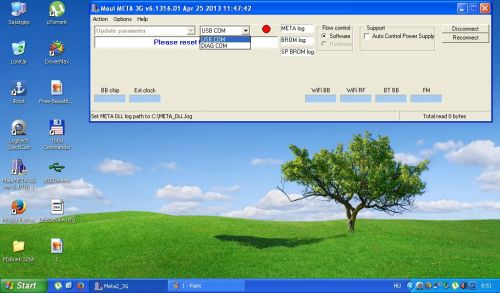

Ha minden megvan, azzal kezded, hogy KIKAPCSOLOD a telót! Ha már futott az SP_flashtool, akkor log fájlok vannak a C gyökérben, azokat KITÖRLÖD onnan!
Elindítod a MAUI META 3G-t, ez a kép fogad:

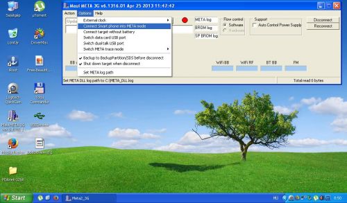

Megkeresed ezt, elé pipa!
Majd az USB COM portot választod, ilyen módon:

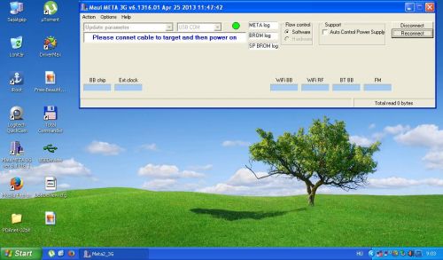

Most nem piszkálsz semmit, csak a jobbra lévő RECONNECT gombot nyomod meg, majd gyorsan bedugod a telót. Kétszer is kér driver telepítést, az egyik a preloader, ami valószínű ha ment az SP_flashtool, már nem lesz gond. A Másik egy CDC eszköz, ez az Android gadget driver. Google jóbarát!

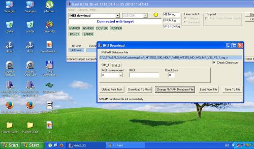

Ha minden jól ment, a kapcsolat jelző sárgára vált és a bal legördülő menü aktív lesz, ott kell kiválasztani az IMEI download opciót. Így:
Felugrik ez az ablak. Alul látható a "Change NVRAM Database file" gomb. Katt! Most adjuk meg a gyári romból a hosszabb, többnyire BP kezdetű adatbázisfájlunk. Ha jól csináltuk, akkor a kis ablak alján, miként nálam is, az ...init successfully felirat látható.
Értelemszerűen: SIM1 IMEI és SIM2 IMEI megadására vár a szoftver. Ha bepötyögtük őket, előbb a "Download To Flash", majd az "Upload from flash" gombokat nyomjuk meg. Tudjuk be hülye fordításnak, hogy miért van kettő, de mindkettő KELL!
Zárjuk be az első ablakot, majd a főablakba a "Disconnent" gombbal ejezzük be a folyamatot és várjuk meg még bootol a teló.
