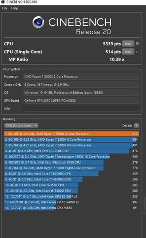

Nálam visszaveszi a feszt gond nélkül. A ryzen masterbõl tuningolok, órajelet, feszt visszaveszi, csak a CPU-Z nem mutatja az alacsonyabb órajelet csak a feszt. De a fogyasztásmérõvel látom hogy rendben van. Teljesitményre sincs panaszom.
Csak az én kockám az elsõ szériából való ezért kicsivel éhesebb mint a frissebek. Most tesztelem 4.35 GHz@ 1.25 kôrül, mostanáig minden stabil.
Itt egy 4.325 GHz@1.25 V (LLC3) Cine20 eredmény:
