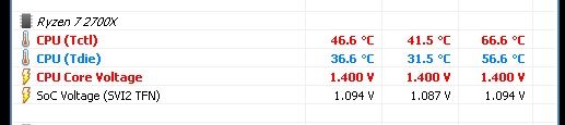

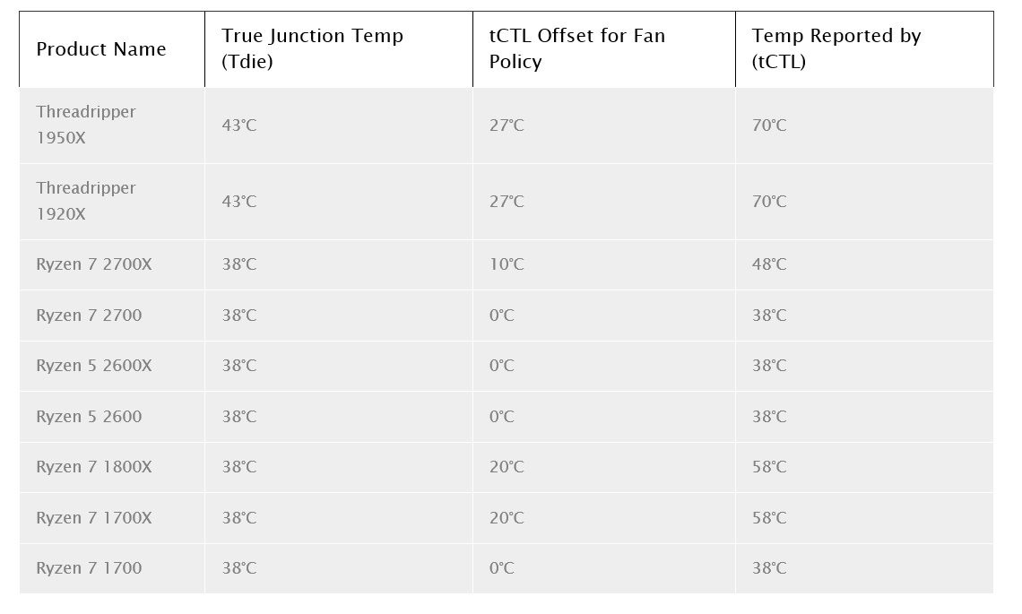

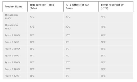

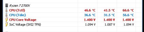

A program nem téved,viszont a frissítése fontos!
Az "X"-s prociknál külön van Tctl és Tdie sensor, az "X nélküli"-nél nincs ezért is jelzi az okos progi a Tctl/Tdie-t egyben!
Az "X"-nél a Tdie a valós az offset eltolás miatt!Ez mehet az összefoglalóba is!
