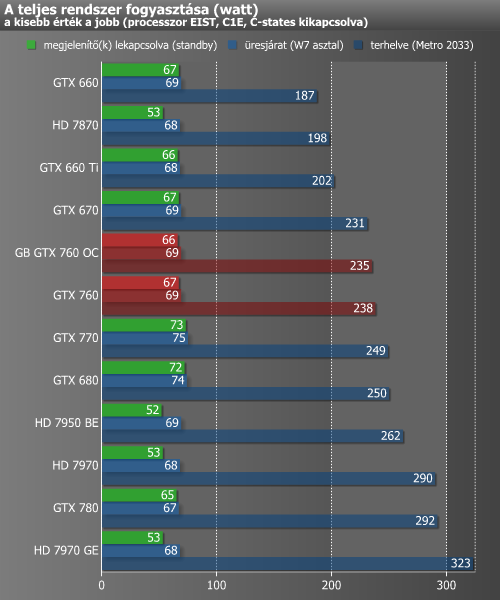

lehet,vrm hőfokot sem látom mint a hd 7970-nél
itt van amiről beszéltem,az mondjuk furcsa hogy ezen teszt szerint a vapor-x hangosabb mint a toxic,azt hiszem az lessz hogy csinálok a trixx-ben ventiprofilt mint a 7970-nél tettemesetleg a hw info-n kivül tudtok olyan programot amivel meg tudom nézni a venti rpm-t 5-10-15 perc játék után ??
