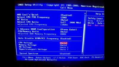

Lord Vader: Nekem kicsit máshogy vannak a dolgok:S Ha rámegyek a cpu voltage controllra csak 0 és +0,600 között állíthatom. És én nemtudom állítani az északi, déli híd feszét, nincs is ilyen menüpont, és az a cpu nb vid pont sincs. Melyik bios van fent neked?

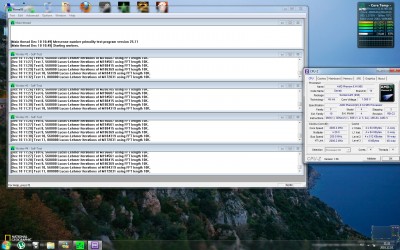

Látom elég rendesen alul vagy feszelve. Ez idle vagy load hőmérséklet neked ? Mert ha load akkor nem olyan rossz szerintem, csak az a kérdés, hogy mivel hűtöd ?

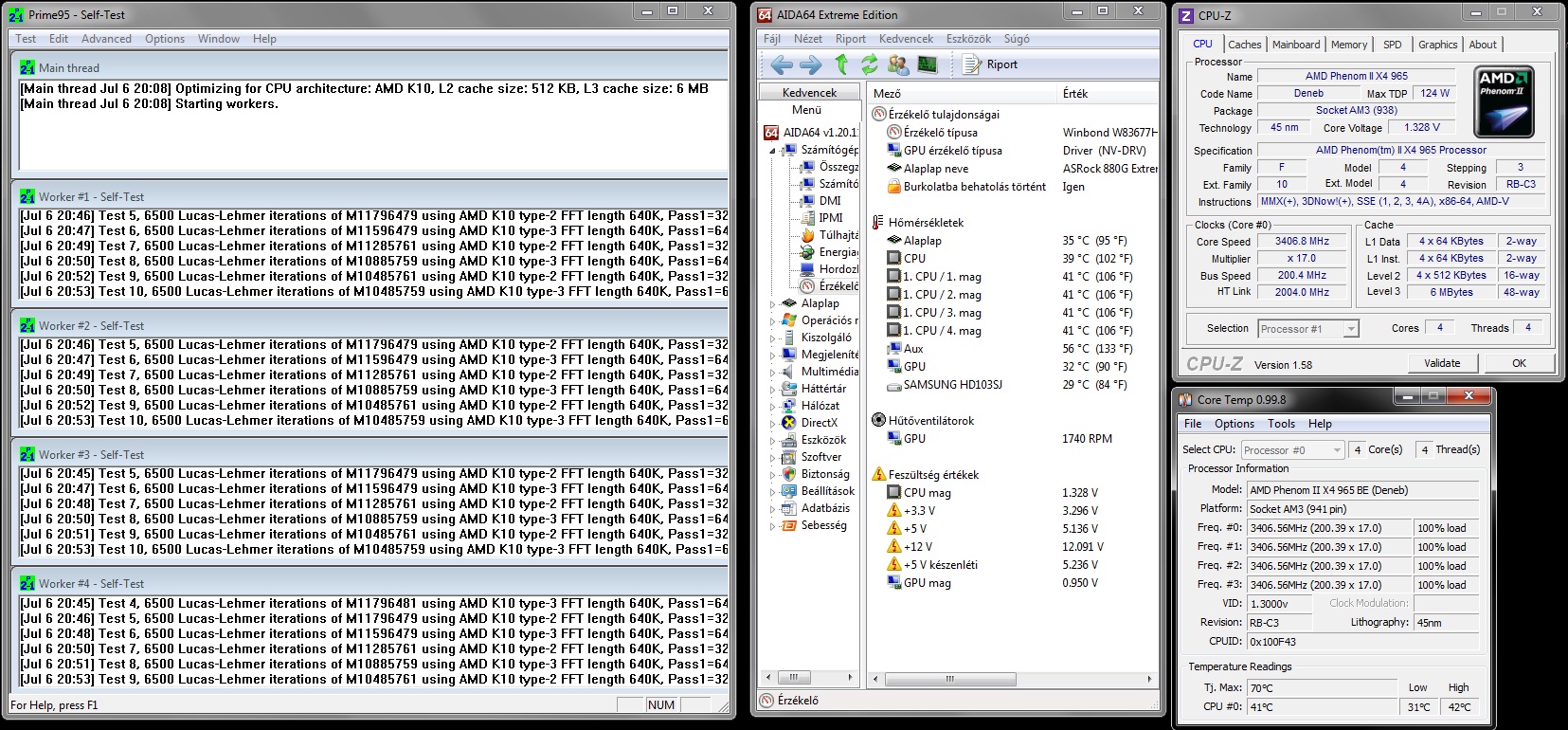

Nekem most egy ideje fut a Prime95 és 40 fok, biosban 1.3V van beállítva.
mod.: jut eszembe, a Core Temp-ben mennyire kell állítani a Tj. Max-ot, vagy jó így a 70 fokon ?

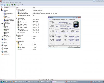

A lapom egy Gigabyte GA-MA770-UD3 ebben a 955BE és azon egy Freezer 13.
Azt most meg nem mondom, hogy túlfeszeli-e. A CPU-Z kiirja? Vagy csak BIOS-ban látom?

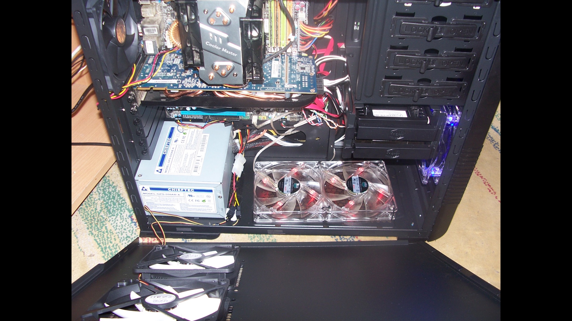

Igen, olyan mint a képen, csak:- elöl van egy venti ami nyomja rá a levegőt a HDDkre (3 db)
- alul van a táp
- hátul van most egy nagy venti (12 cm-es)
- és felül van mégegy
- e mellett van mégegy hely, az most üres
- a ház oldalára még két ventit tudok rakniMagyarul a hátsó és a felső venti 90 fokot zár be.
Tudsz erre valami jó és hatékony hutest ajanlani.
Vizezesre most nincs keret sajnos.Esetleg egy másik procihűtő megoldást jelentene?
