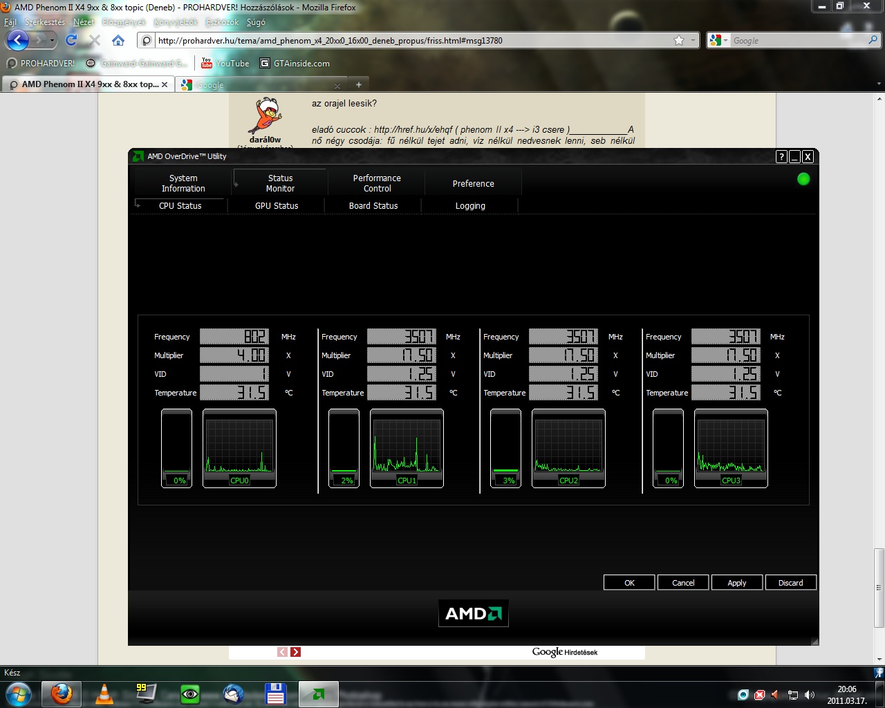

nos, nem értem azért az egészet, úgy gondoltam hogy ha a gép mikor nincs terhelés alatt akkor ugye pl mind a 4 mag 800mhz kb amire beállítja és ilyenkor a feszt is lejjeb veszi 1.00-ra, na most ha én beállítom azt hogy fixen legyen 1.4 a fesz akkor a terhelés mentes proci(800mhz) is 1.4-et kap?

lejjeb nem ajánlott állítani bios szerint: min 45, max 65. Most már amugy felpörgeti 50C-nál nincs gond, viszont néztem a feszt és az 1.00 és 1.5 között ugrál állandóan, ez normális, vagy jobb lenne manuálisra állitani? a procit 3.4-ről 3.51 re húztam Async-be szal nincs nagy tunning. Amugy az acc kikapcsolásával megoldott a tegnapi kérdésem AIDA64-ben, irja külön mind a 4 magot hőfokát.

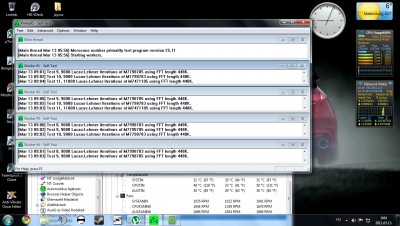

Ilyenkore amikor ilyeneket csinálok mindig elgondolkozom, hogy hogy lehete ekkora barom. Ha megsütöm,, akkor legaláb le lehet garizni. Így most vettem egy procit garivel, és 1 hét latt lelőttem róla a garit....
Mindegy, mostmár egy ideje megy a prime, hagyom menni, aztán nekiállok meggyötröm egy kicsit.
