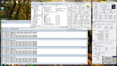

Hát terhelés alatt hogy nézed meg HW monitort? A cpuZ ét nézem az ugyanaz mint a hw monitor szerintem...
Tettem fel ujj biost.... Azzal kezdtem hogy meglestem a HW monitort elsönek:
1.504 v ez nem jött be. Ha azt állitjátok hogy a Hw monitor tuti a valos adat, akkor ugy néz ki ritka szar a procim, és kurva jo a hütöm
Hw szerint 1.488 voltig huzhatom a procit, mert igy 3.850 ig felmegy vagy elégedjek meg 1.4 volton a 3.4 el?

Nekem is azt mutatja a CpuZ amit a HW monitor, ha nincs terhelve, de ha terhelem akkor többet, egy picit.

Teljesen megszünt a vdrop? Nulla? Na neee...

Nah, sajnos a lapod vdropja ismert hiba, talán egy újabb BIOS megoldja. Okoz amúgy problémát?

Mellesleg úgy látom nem 1,4V-ról "droppol", hanem 1,375-ről...
Ami nem is olyan sok négy mag teljes leterhelése esetében.

ha droppol az csak lap lehet, bárkit meg kérdezhetsz, egy lap ha tönkre teszi a procit, akkor ki nyírja és nem indul el többé, nem lesz magasabb a hőmérséklete, vagy jobban droppol a régi lap.
valamit q..a elbaszarintottál, most vagy a lapon, vagy a hűtőn ennyi
