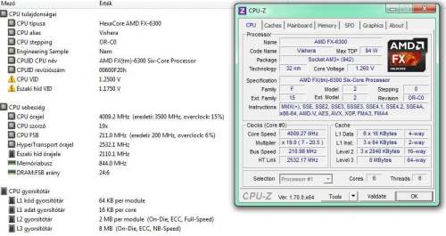

Netre pillantva FX-6350 ára egyelőre sajnos visszaállt 25 környékére, FX-6350 pedig 30. Akkor inkább egy használt, de garis FX-8320/50 kicsit többért.
(#48800) EnterR: Köszi közben néztem én is. Egyébként fennállhat olyan szitu, hogy FX-6300-ból van beragadt raktárkészlet s érkezett később FX-6350 azonos árral. Ilyen volt az Infolexes szitu (csak ott viccesen még drágább is volt az FX-6300).
stratova
marquuard
#48797
A kérdés az, hogy azonos ár esetén melyikre essen a választás
Én amondó vagyok, ha egy árban vannak akkor döntse el mi kell neki, gyárilag kicsit nagyobb kakaó és fogyi vagy inkább kevesebbet kajáljon. A nem piszáklja nagyon akkor FX-6350. De talán már nem egy kollégánál olvastam, hogy csak azért FX-6350-et vett mert olcsóbb volt (emlékeim szerint legutóbb éppen az Infolexnél).
Amúgy csak új poci játszik. Amúgy a két lapka kb.ua. csak FX-6350-net jobban szabadjára engedték gyárilag, be lehet arra a szintre röffenteni FX-6300-at is.
Használt FX-8350 egyébként nem merült még fel? -

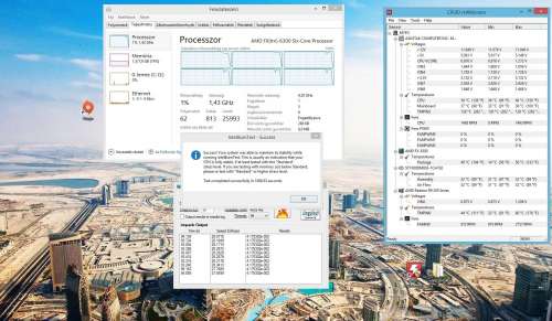

Ha az IBT+furmark alatt nem resetelt a táp, akkor az bírja most. Linux live-ról egy memtestet is futtass le (ne a windos-félét). Mivel elég sok minden lehet, ha nem lesz jobb a helyzet, akkor win reinstall is lehetne, hátha az az ok. Ilyen random hibát linuxal is nehéz kiszűrni, mert kevésbé terheli a rendszert, ezért ezt kihagyhatjuk

Megtaláltam, mi volt a hiba a windows eseménynaplóban, vagyis pontosabban ezt írta:

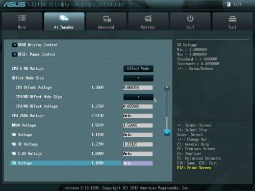

Egyébként BIOS-ban a feszültségek Auto-ra vannak állítva, de CPU-Z szerint 1.128-1.136-1.144-1.154-1.160-1.168 értékeken ugrál használtság szerint (1.168 2db Diablo mellett és TV-vel).

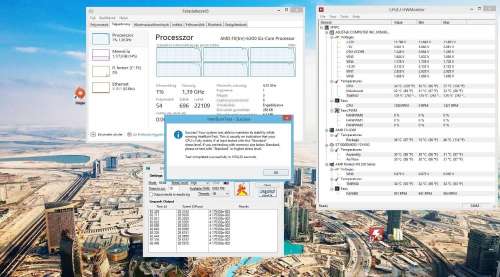

Újabb büszke FX tulajként jelenthetem a topik fanatikusainak az eredményemet: stabil 4.8 GHz, 1.412 V fesszel. Szorzó 23-as, plusz egy kis FSB, minden további feszültség emelés nélkül, 208 MHz. Lényegében a stabil 4.6 GHz-es beállításomhoz hozzátettem a 208-as FSB-t, így jött ki 4.8 GHz-re. A siker kritikus pontja egy fostos Mugen 3 hűtő, szerintem ez hosszabb távon egyre kockázatosabb beállítás lesz ezzel a hűtővel. Szerencsére most jönnek a hűvösebb idők, jövő nyáron lesz kritikusabb a helyzet.
Merthogy nem tervezem az FX leváltását a következő másfél-két év során, pedig már egy éve megvan jelenleg. Legfeljebb jövő május környékén rádobok egy ultra felsőkategóriás hűtőt, addig még bővül is a választék. Még új gyártók is előállnak mostanság, gondolok itt a DeepCool cuccaira, amik ár-érték arányban szuper alternatívát jelentenek véleményem szerint. -

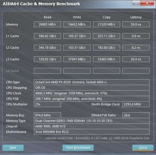

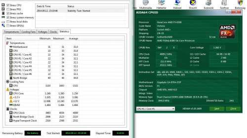

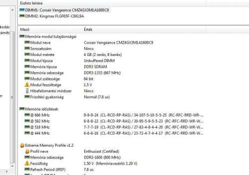

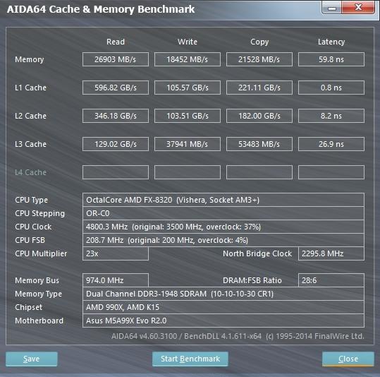

Előkerültek DDR4-es AIDA memtestek/shotok a topicban, gondoltam megnézem mit mennek a tök átlag Kingstonjaim.
Gyárilag 1600Mhz, CL9 (9-9-9-24), 1.65V2146Mhz, 10-11-10-29, 1.65V
CPU órajelet, FSB-t, NB-t nem babráltam csak a ramokat húztam feljebb 18**-ról, ott 9-10-9-28-al mentek.
A 28as CyrcleTimeot nem szereti CL10-en 2146on (tRas), 5-10perc után újraindul a gép Crysis3 WiJ mapon (prociteszt mapom..), 29el viszont beton, szóval úgynézki új 24/7 beállítást találtam.
Ezt sem próbáltam volna meg soha magamtól, szóval köszönöm az infókat/ösztönzést.

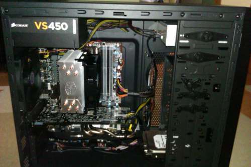

marquuard
Most látom, van aki Hyper 212-vel vígan lehűti a 8 magos FX-et, nekem meg 6 maggal "nem bír" a Mugen 7db ventillátor mellett, meg 4,5GHz-től IBT-ben 75 foktól throttlingol, pedig bőven 1,4V alatt voltam.
Itt már a lap a hibás, szerintem kikészíthette az 5GHz (72 fok BF4-ben), vagy tényleg ilyen szutyok a szenzor.

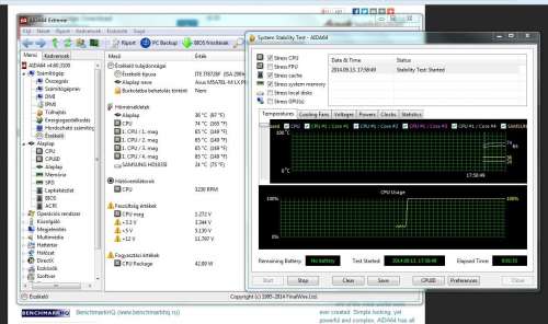

Apósom gépével nincs valami rendben szerintem. Néha úgy viselkedik mint a csiga.
Olvastam, hogy az FX procik alá kicsit komolyabb lap kell, mint az intelek alá, mert alulfeszeli őket.
Ez mennyire igaz?A konfig:
FSP 350W
Asus M5A78L-M
AMD FX4100 CPU órajel 3616.4 MHz (eredeti: 3600 MHz)
1TB HDD (5400RPM)
2x4GB DDR3
ezek így néznek ki:
Órajelei rendben vannak?
sok egy picit, nem? gyári AMD hűtő.

#48720
Mennyi van beállítva bios-ban, és mennyit kap a proci a valóságban, pl.
- = Zk = -
Taifa Díaz
#48709
miben kéne látnom a droppolást?!
pEtii94
#48714
Azért minden proci más, az írás inkább iránymutató, nem biblia
Én is próbáltam finomítani itt-ott. Visszaolvasva a többieknek is vannak jóféle beállításaik, csak be kellene rakni az összefoglalóba. Elvileg lesz majd még giga lapra is.Lényeg, h egyszerre egy dolgot változtass, akkor tudod követni mi meddig mehet. Megtalálod a még hűthető feszt és frekit a procinak, utána lehet HT link, CPU NB meg ram tuningban gondolkodni.
Szerk.: vagy auto, vagy olyan fix érték, ami tutira jó. Pl. HT link, CPU/NB 2000 -re, memória gyárira.

Értem, Egy jó hőmérséklet monitorozó progit tudnál mondani? Én eddig a HWmonitor-t használtam, csak megkérdem, hátha van jobb is ennél.

Igen, azt gondoltam hogy itt full-ra kiteszteli a dolgokat a progi.
Akkor nem kell parázni 60 fok fölött se, ha hiba nélkül végig megy ? Csak mert kicsit megijedtem, és azért állítottam le még mielőtt a 60-at elérte volna. Az előző lapomba nem is melegedett 60 fokig a 4 Ghz mellett a proci, csak kb. olyan 56 asszem. -
Taifa Díaz
pEtii94
#48710
Vágom, hogy nekem írtad.
Hát, én nem tudom, mikor állítaná le, de én láttam már 83 fokosan is IBT alatt a kis 8320-asom, és végigment a teszt. Persze nem vontam le olyan következtetést ebből a tesztből, hogy ajánlatos az adott beállítás használata tartósan
De azt is vedd figyelembe, hogy valós körülmények között - lásd: játék futtatás - soha nem fog még a közelébe se menni annak a hőmérsékletnek, ahova Prime95, IBT, OCCT és társai futtatása során eljut. -
pEtii94
De, nem csak 60 fokig szabad AMD FX-es procit hagyni melegedni? Aztán meg automatikusan leáll, vagy hogy van ? Mintha ilyet hallottam volna valahol. Lehet hülyeség amit mondok. Taifa Díaz,ezt neked akartam írni, csak rossz helyre kattintottam.
Taifa Díaz
pEtii94
#48708
Ne szórakozz már, 77 fok alatt nem is foglalkozok a gondolattal, hogy leállítsam az IBT-t
Zk: nálam ez a 4.6 GHz atomstabil lett nem droppoló 1.416 V mellett, mindennapi használatra, és komoly terhelésre is. De még vasárnap adok neki FSB emelést is, csak a teljesség kedvéért. Már alig várom, de addig meló van.

Sziasztok. Egy pár napja említettem, hogy proci tuningnál, a CPU hőmérséklete hamar 50-55 fok fölé emelkedik (első 1-2 percben), azt követően meg már majdnem 60 fokot mutat. Így le is állítottam az IBT-t very high tesztelés alatt, mert láttam hogy hiába futna, szerintem újraindulna a rendszer. A régi alaplapomon ilyen probléma nem volt, csak amióta beszereltem az újat. Írtátok hogy küldjek egy képet a házamról hogy is néz ki (megfelelően tud-e szellőzni), sajna csak a régi lappal beszerelve tudok, de most is így néz ki, csak az új alaplappal. Szerintetek mi lehet a probléma? Proci is frissen van pasztázva, nem hiszem hogy az volna.

Am ha kinyomom a turbo core-t akkor 1.224 V a cpu fesz.-je, de ha ON-on van akkor meg 1.308 V. Es ez a 2. ertek alapbeallitasok mellett ertendo, durva h tulfeszeli a cpu-t az alapbeallitas foloslegesen.
IBT nél látod ezt a számot hogy aktuálisan mennyit számolt a cpu ez álltalában 10 kör esetében ha minden rendben van hasonló értéknek kell kijönnie (10 db nak egymáshoz viszonyítva). Hogyha ez az érték a feszültség emelése után megnő akkor szügsége volt még a fesz emelésre.
Bár lehet nem ártana egy nagyobb táp a gépbe,lévén hogy tuningolok is, de hát ha az se száz, hogy az a ludas. Igaz a későbbiekben ha CF-et akarok, ahhoz úgy is mindenféleképpen kellene.
63)
Azért ilyen, mert kompletten vettem így, beszámítással. Akadt is vele gondom rendesen, leginkább a proci hőérzékelője miatt, szeret kiakadni 36 fok után 255-re és akkor 1,4GHz-re leveszi a frekvenciát, hiába kikapcsoltam a Cool 'n Quiet-et, frissítettem a BIOS-t. Ezért megy jobban a Mine 2 ventije.
Szerintem alapjába véve erősen throttlingolsz, nem kell ide underclock. De ha mindenképp szeretnéd csökkenteni a CPU teljesítményét, akkor írd le, hogy a jelenlegi maximális frekvencián mekkora feszültséget kap a CPU. Így könnyebb lesz elindulni.
