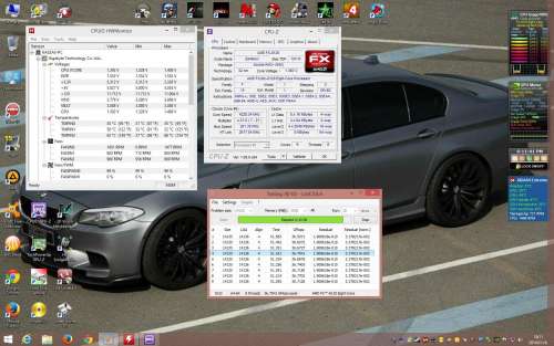

Sziasztok! AsRock 970extereme3 R2.0-s lapom van AMD Fx-8320as procival, Artic Cooling Freezer 7 pro rev2.0-s hűtővel. A problémám az, hogy játék közben 70-75 fokra felmegy a proci hőmérséklete, de jelenleg windows frissítések telepítése közben is 50fokos a proci, de van, hogy leugrik 35fokra is. A boltban szerelték rá a hűtőt. Biosba felvettem, max fordulaton pörög a venti, a procin semmi tuning nincs. Látszólag minden rendben megy, de mégis melegszik elég erősen. Hogyan tudnám orvosolni ezt a problémát? Esetleg vigyem vissza a szervízbe? (garanciás, 4 hetes gép)

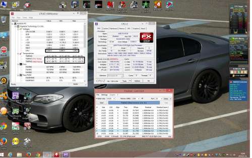

Meg tudnátok mondani, hogy az alábbi képeken kijelölt hőmérsékletek minek a hőmérsékletét mutatják? CPUTIN az gondolom a processzor, de a többi? Mert itt vannak elég érdekes hőmérsékletek.

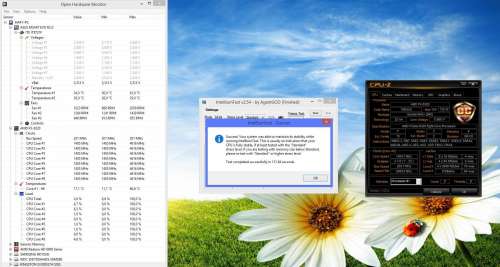

Az LLC a terhelésre állítja a feszültséget, azaz energiát spórol Neked, ezzel semmi baj nincs. Droppoláskor a VRM nem tudja kiszolgálni a procit, lekapcsol kicsit, a proci hibázik, na ez a baj.
EnterR: Prime szépen fűt, de tesztelésre inkább IBT vagy LinX ajánlott. Ha azzal is jó, akkor bódottság. Nézd nálam ~1,4 V @ 4,4 GHz, szal. símán lehet 4 alatt 1,1 V körül... Mivel a fogyasztás és a freki közötti kapcsolat nem is lineáris.
holapito: pl. Open HW monitor widget
