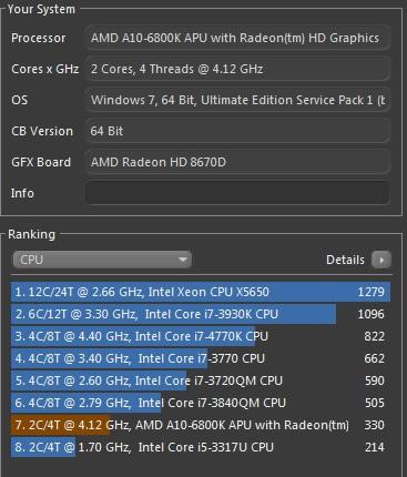

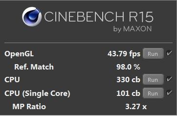

patomi: Na, majd ránézek otthon én is (4.8-on), ha el nem felejtem.
A 4.12GHz mi? Turbóztál? Mert kicsit fura, nekem mindig picit a beállított alatt marad, pl. 4097MHz. -

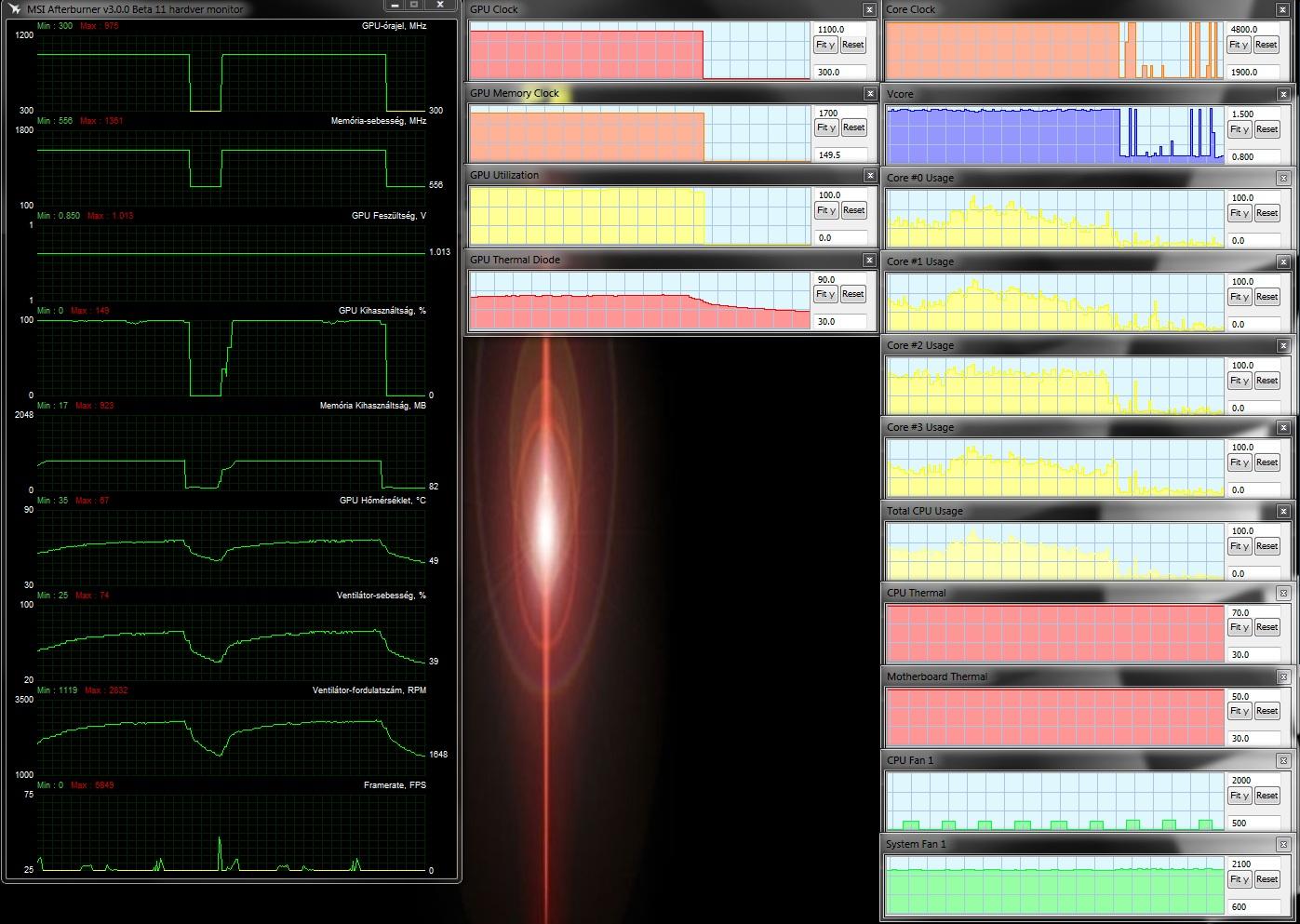

Én csak rákattintottam a képre, úgy nem működött.
Szoftveresen SOHA nem tuningolok.
Amúgy az Oliverda által linkelt képen látott tweak beállításokat sehol nem találtam Aidában, de nem baj, mert biosban azokat is tudom állítani, amiket szerinte nem lehet.
4.9 nálam is túl sok fogyasztást eredményezett a min. teljesítmény-növekedéshez képest, a 4.8GHz nekem tökéletesen megfelel az említett feszekkel. Nem tudom, más lapban ki lehet-e hozni 1.448V alatt ezt a stabil eredményt.
