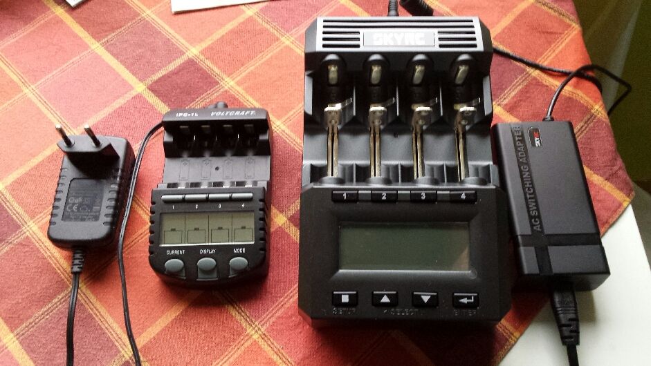

Ugyanazt rendelik elvileg a Conradnál is, csak más néven címkézve. Gondolom, a Voltcraft hátán is ott van a ventilátor, csak nem látni. Paramétereket nem figyeltem, van-e eltérés.
Épphogy CC/CV karakterisztikával tölti a Li-ion akkut, mivel azt másképp nem is szabad. Viszont a görbékből láthatóan ugyanúgy tölti a Ni-MH akkukat is (az egyiknél egy kis lépcsős trükközéstől eltekintve), nem pedig -dU technikával, amivel jobban tele lehet nyomni általában.
De elképzelhető, hogy a CC/CV viszont kíméletesebb. Ez kiderülhet egy kisütési teszttel, hogy melyik tölti tele jobban, már ha valakinek van mindkét fajta.

Mert az nem Voltcraft fejlesztés, csak átnevezték a ventilátoros Opust, ami már régebben is szerepelt a topikban:
Charger Opus BT-C3100 software V2
Az elsőnél ugyan nincs ventilátor, csak a sorrendiség miatt linkeltem így.

Most olvasom leírását, hogy töltőáramost sem lehet választani, hanem a belső helyek 0,5A, a külső helyek 1A-rel töltenek. Lehet, hogy mégsem erre a termékre lesz szükségem
Egyszerűen nem találok megfelelő töltőt, vagy az igényeimmel van probléma:
- háttérvilágítás
- ventillátormentes
- változtatható töltőáram
- kisütés, frissítés, tesztelés funkciók
- megbízható, minőségi.Eddig próbáltam Liiotka Li500-at, nem volt rossz, de egy barátomnak átadtam, viszont lehet, hogy nála bedöglött
Van még egy Opus Bt-C700-am, ami szintén nem rossz, de tesztnél rendszeresen kevesebb mAH értéket ír ki, mint a Technoline BC700-as töltőm (aminek meg nincs háttér világítása).Szóval nem tudom milyen töltőt vegyek

Az IPC eléggé melegíti az akkukat már 200mA töltési áramnál is. Sokszor volt,hogy a sima eneloop akksikra azt írta ki,hogy közel 3A beletöltött. Persze ez lehetetlen,csak ö beleszámolta a leadott hö által keletkezett veszteséget is és így sosem tudtam pontosan,hogy mennyi is volt a relatíve pontos töltési adat.
Most az újonnan vett OPUS -nál ilyen nincs. Szépen pontosan mutat mindent. Már a panasonic eneloop akkukat töltöttem vele és mind a négy kb 1920mA és 1950mA közt fullnál voltak. -

Kernel
jozsi252 #10554 üzenetére
2 x 2,8V azt jelenti, hogy 2 x 2 cellát sorosan tölt, de egyébként ilyen töltőknél az 1,4 illetve 2,8 V felirat csak névleges érték, nem kell szó szerint venni.
Töltés során az akku feszültsége folyamatosan emelkedik, mondjuk 0,9-ről indulva 1,4 V fölé is mehet.
Itt az áramon van a hangsúly, ami 320 mA, ha kettőt teszel be, vagy 285 mA, 4 db töltése esetén.
Ennek oka, hogy ebben a kategóriában egyszerű trafós, nem stabilizált táplálást szoktak alkalmazni, amit ha két párhuzamos ág terhel, nem bír dupla áramot leadni, csak valamivel kevesebbet, lényegében a trafó belső ellenállása miatt. További ellenállások vannak még beiktatva, ami a töltőáramot állítja be.
Ebből következően az áram is csak hozzávetőleges érték. Induláskor nagyobb, töltés során csökken valamennyit.
De ha például feltételezzük, hogy két cellával átlagban 320 mA, az 9 óra alatt 2880 mAh töltés.
Ilyen kis áramon (ami nagyjából a kapacitás tizedrészének felel meg), másfélszeres Ah-mennyiséget kellene betölteni, vagyis 2450 x 1,5 = 3675 mAh lenne.
2880 ehhez képest kicsit kevés, ezért az időzítő leállása után újra lehet indítani (konnektorból kihúzni, visszadugni) még vagy 2-3 órára.
Kernel
jozsi252 #10552 üzenetére
Nem érzékel feszültséget, az csak biztonsági időzítő.
A: 6 óra
B: 9 óraTermészetesen ezekben nem kvarcóra van, hanem egy kondenzátor többszöri töltésén-kisütésén alapuló számláló, tehát ha esetleg lemérnéd, ne várj pontos időt.
A töltési időt ebben a kategóriában mindig a felhasználónak kell kiszámolni, vagy a táblázat alapján betartani, töltést megszakítani. A biztonsági időzítő csak egy másodlagos védelmi lépcső, feledékenység esetére. De ilyen relatív kis áram nem tud kárt okozni egy nagykapacitású cellában.
Bővebben:
Kernel
jozsi252 #10546 üzenetére
Ilyen előfordul, hogy elsőre keveset mutat, többszöri töltés-kisütés során javulni szokott.
Célszerű próbálkozni kisebb-nagyobb áramokkal egyaránt. Memóriaeffekt ellen néha az is jót tesz, ha kicsit jobban odapörkölnek neki.
Arra viszont nem árt figyelni, hogy ha a cella hibája miatt az automatikus érzékelés meghiúsulna, nem áll meg a töltés, irreális nagy értéket tol bele, ilyenkor le kell állítani. Felesleges kínozni.
A táblázatban van valami kisebb eltérés az újabb kiadásoknál, illetve BC700-nál, de erre pontosan már nem emlékszem.
Frissítés mindig az utolsó kisütés eredményét mutatja, és addig ismétli, míg nem növekszik tovább a kivehető mAh.

TeeJay
jozsi252 #7247 üzenetére
főleg hogy az LSD akkuk 2Ah körül vannak lásd Eneloop így azt 3óra alatt fel lehet tölteni
az meg bőven tökéletes én pl még nem töltöttem annyival csak 500mA-al és úgy is megvan picit több mint 4óra alatt. a Maha töltő előnye az hogy jóval nagyobb kisütést lehet rátolni így ha türelmetlen vagy hamarabb kész egy kisütés és töltés ciklus. kérdés hogy mondjuk 1A-val kisütni nem-e károsabb vagy pontatlanabb mint mondjuk negyed annyivalna meg ugye láttam tesztet ahol egy 2Ah-s LSD akkut 1A-al sütöttek ki és 2A-al töltöttek
én azt semmiképpen sem erőltetném -
Kernel
jozsi252 #7238 üzenetére
Akkor így érthető, belső átvezetés lehet a cellában, amin keresztül kisült a tárolás során. (Először azt hittem, hogy magad töltötted fel és utána rögtön kisült, az már kicsit furcsább lenne.)
Gyárilag bizonyára egyformán töltik fel, így jó esetben nagyjából egyforma állapotban kellene kézhez kapni. Frissítés jótékony hatással lehet mind a soros, mind a párhuzamos belső ellenállásra (utóbbi okozza az önkisülést), illetve a frissítés épp arra (is) való, hogy a hosszabb tárolás negatív hatását kompenzálja, azután majd elválik, hogy mennyire lesz használható.
TeeJay
ha kell szoktam 2-3 teljes frissítést is rányomni egy akkura
az akár 6-10 teljes kisütés és töltést is jelenthet és bizony utána már észhez szoktak térni illetve sikerül kihasználni a teljes kapacitását.
első körben amúgy is mindig frissítéssel indítok mert a NiMH akkukat is célszerű bejáratni és utána nekikezdeni használni
már csak azért is mert frissítés végén láthatod a 4-8-12-16 egyforma akkudból melyik az ami mAH-ban közel áll egymáshoz és alkoholos filccel rá szoktam írni olyankor a számokat 1-2 3-4 5-6 stb... hogy párosítva legyenek így nincs az hogy a párok között 100mAh eltérések vannak maximum 10-20 Eneloop-nál még annyi sem. persze amiben 4 akkut kell használni ott értelem szerűen négyet pároztatok összemegéri mert így maximumon használod ki ha már megvetted az akkukat és az okos töltőt is
