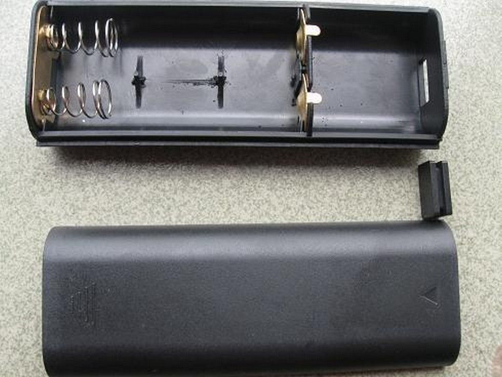

GZoli7 #10451 üzenetére
Forrfül mindenképpen kell, hogy használni lehessen, de párhuzamos kötéshez a rugós oldalon is rá kellene forrasztani egy vezetéket, ott nincs forrfül.
Forrasztani persze így is lehetne, csak ilyenkor az a kellemetlen, hogy a forrasztástól megolvadhat a műanyag is. A gyárilag kiképzett forrfül jobb ilyen szempontból, de általában még annál is sietni kell a forrasztással, nehogy deformálódjon a műanyag.
Szerk: bár lehet, ennél a fajtánál a rugós fémrészt ki lehetne emelni a forrasztás idejére, ha nincs beszegecselve. Másik oldal meg láthatóan kivehető.
