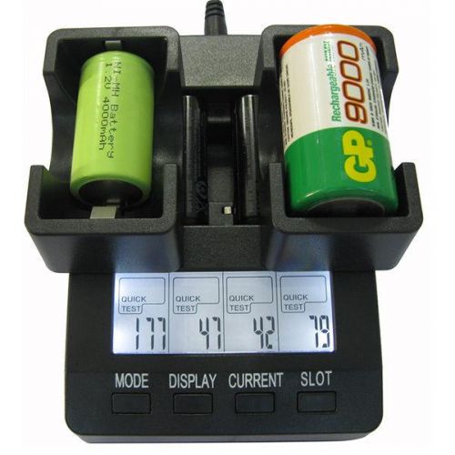

Mivel refreshnél előbb mindíg kisüt, várd meg meg még kisüti 250-nel, utána felrölti 500-al.
Vagy bekapcsolásnál előbb válassz töltőáramot, akkor látni fogod az 500-as töltőáramot. Majd válassz refresht, amivel rögtön elkezd 250-nel kisütni.

MODE gomb - Refresh, áramot, hagyhatod alapon, ha van elég időd (ez 100mA merítés, 200ma töltés).
Az akkumulátor állapotától függően 1-3 nap után FULL felírat jelzi, hogy végzett. DISPLAY gombbal kiválasztod mAh kijelzést és leolvasod az értéket, annyit tudott belőle kivenni. Ha hozza a 950mAh-t, vagy közel van hozzá, örülsz és használod. Ha ez túl messze van a névleges 950mAh-tól akkor, esetleg egy újabb Refresht indíthatsz (előfordulhat hogy az még tud javítani rajta), vagy kidobod (gyűjtőhelyre).
Ha az új indítás mellett döntesz, azt már indíthatod nagyobb árammal (CURRENT gomb - 250/500), hamarabb lefut. Kiértékelés, mint az előbb. -

Tessék a használati utasítást olvasgatni!
Amúgy REFRESH. Ha régen voltak használva az akkuk, és nagyon le vannak merülve, én egy "buta" fali töltővel szoktam megbikázni mert nem fogja elindítani a töltést. Kis árammal kell, és sokáig tart. Addig csinálja a kisütés-töltést ameddig a kapacitás növekszik. Ha végzett, a beletöltött és a névleges kapacitás arányából el lehet dönteni, hogy kuka vagy sem.

C / D adapter kapható külön is:
http://www.ebay.com/itm/131329926134
Nem garantált, hogy minden töltőhöz illeszkedik, de jó esetben így néz ki:
