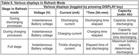

Ha az ajánlott Lii-500 töltőt nézzük, a normál teszt tölt-kisüt-tölt, míg a gyorsteszt kisüt-tölt. Mindkettő a kisütött értéket méri.
A normál tesztet így nem jó ismételgetni, a rátöltések miatt, de ugyanez vonatkozik az IPC-1 szériára is (tölt-kisüt-tölt).
Utóbbinál kellemetlen is, mert ha pihentetés után szeretném tudni a maradék töltést, legfeljebb azt tudom megtenni, hogy frissítést indítok (ami kisütéssel kezd), de akkor figyelni kell, mert a következő kisütésnél nulláról indulva számol ismét.
Tehát gyakorlatilag annyi időm van a leolvasásra, amíg a második szakasz (töltés) folyamatban van, mert itt végig az előző kisütött értéket mutatja. Ez nem olyan kevés, mégis legutóbb is úgy elkalkuláltam, hogy épp éjszakára esett, vagy máskor elfelejtettem, pont lemaradtam róla.

Ez csak részben igaz. A tesztnél megkapod az eredményt, de azt azután Te hasznosítod amire akarod. A refresh esetében a művelet valóban ugyanaz, de a kapott eredmény függvényében addig ismételgeti (magától és nem kell neked újra indítanod) amig növekedést érzékel a ciklusok által kivett kapacitás értékekben. Tehát valóban a teszt funkcióval is el lehet ugyanazt érni, viszont a refresh helyetted el is végzi.
