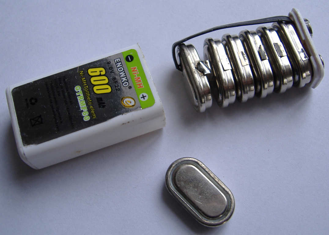

Kernel
7 cella van benne, csak a képen látható példány érdekessége, hogy egy cella már hibás lett, azt kiiktattam, de még így is simán használható, multiméterhez.
Jellemző egyébként, hogy a kettő közül abban a multiméterben sikerült agyonvágni, amelyik automatikus kikapcsolással nem rendelkezik. Magára lett hagyva párszor, a leggyengébb cellán bizonyára átfordult a feszültség.
De egyébként az évek során a többi cella is enyhén megduzzadt (az alja már domború, pont nem látszik), emiatt a tok ragasztott tetejét ki is nyomta, nekem már feszegetni sem kellett.
Ekkor jött az, hogy már épp ki akartam dobni (árát bőven kiszolgálta), amikor váratlan ötlettel előbb csak rövidre zártam a hibás cellát, majd mivel bevált a trükk, ki is iktattam teljesen. Így legalább a tokjába is visszafért:
