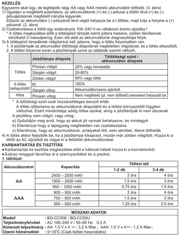

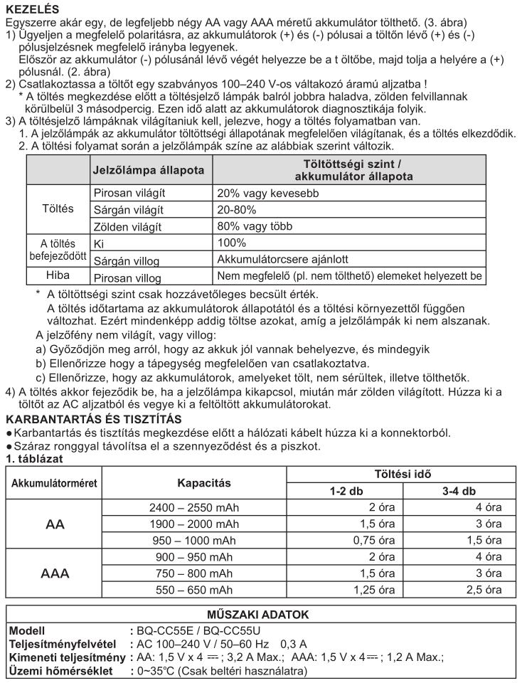

Lehet éppen, csak a BQ-CC55E (ha ez van hozzá), 2 órás, 3 színű LED-des töltő elég durván tolja.
Bár szerintem a 3,2 A egy AA cellára vonatkozik, kettőnél 1,6A.
3-4 cellánál valószínűleg 800 mA, ami már nem is olyan rossz.
A túl nagy töltőárammal kapcsolatos kételyekről már sokszor volt szó, az akku életét bizonyára nem hosszabbítja.
