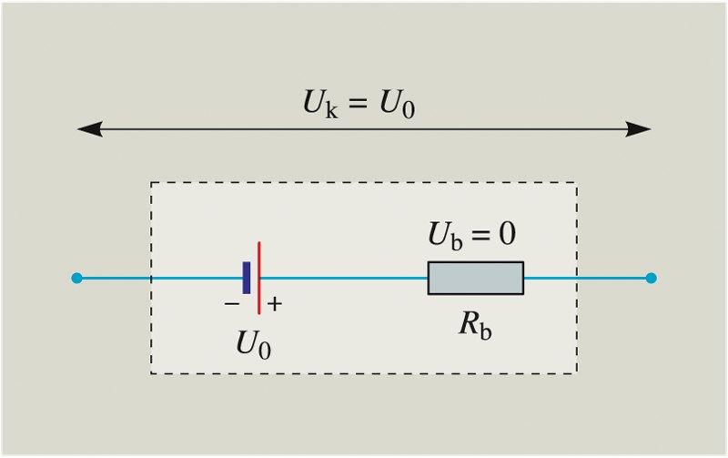

    A belső ellenállást az elméleti ideális áramforrás mellett sorosan kell elképzelni, a cellán belül:
    Tehát ezt így nem tudod kimérni egy multiméterrel, de az Ohm-tövény segítségével kicselezhető, mert ha a cellát elkezdem terhelni, a belső ellenálláson feszültségesés jön létre, a többi már csak egyszerű számolás kérdése.
    Ezen a rajzon egyébként nem szerepel egy másik, elméleti helyettesítő ellenállás, ami a pólusokkal párhuzamosan kapcsolódik és idővel a cella lemerülését okozza. Ez minél nagyobb, annál jobb, míg a soros belső ellenállásnak a nullához kell közelíteni, akkor jó egy áramforrás.

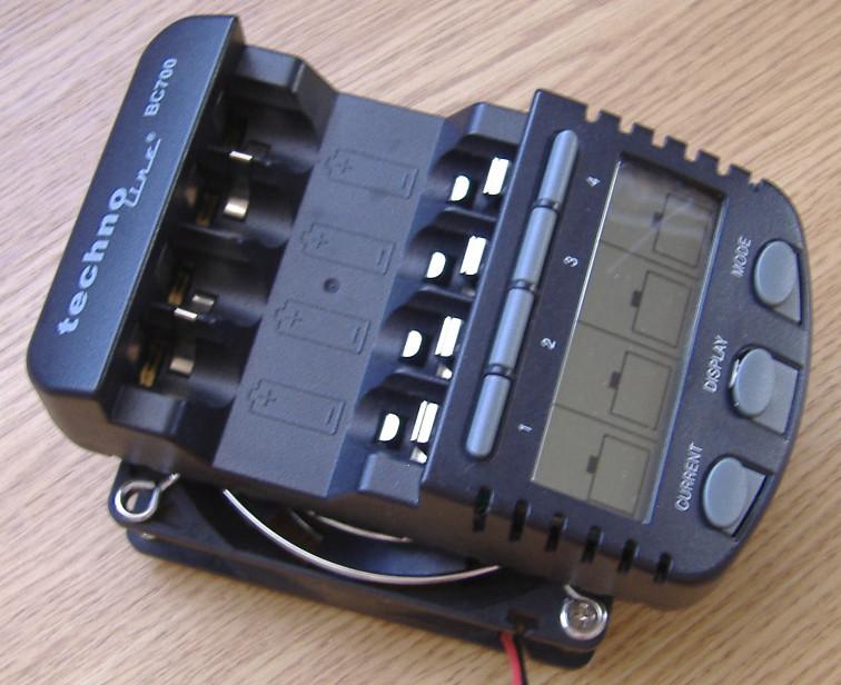

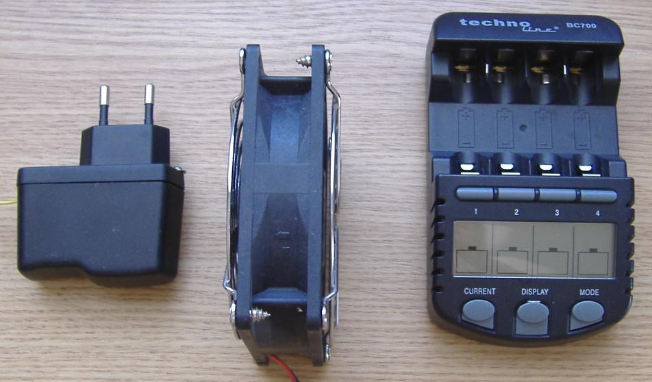

    De ilyen óvatos néha az ember, hogy bár az IPC/BC olyan nagyon azért nem melegszik, de főleg kánikulában én is próbáltam már védeni, biztos, ami biztos alapon. Az alján a levegő beáramlása egyébként már azzal is elősegíthető, ha csak alátámasztjuk, megemeljük. Vagyis a gyári, rövid lábainál kicsit jobban. Miután a passzív hűtés így működik, hogy fent elszáll a meleg, alul pedig gyakorlatilag "beszívja" a helyére hidegebb levegőt, ha ebben nem akadályozzuk.
    Mint látható, a ventilátor mindkét oldalára szereltem védőrácsot, ami egyúttal megemeli az asztal síkjától is. Szerepel még a képen egy 5 V-os adapter, ami a ventilátor hangtalan járását biztosítja.
    Az így előálló csekély légmozgás is már teljesen korrekt hűtést ad. A semmihez képest elég sokat számít. De nem is feltétel alárakni, oldalirányban is mehet.
