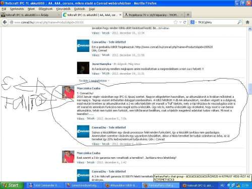

Majdnem, de mégsem. Az IPC töltőben van ugyan hőfokmérés, de az csak 2 db hőérzékelővel megvalósítva, ami az akku oldalához érintkező fényes lemez alatt helyezkedik el. (Nem a cella végén lévő érintkezőkről van szó.)
De ennek csak vészlekapcsoló szerepe van, ha esetleg nagyon túlforrósodna az akku.
A töltés végének pontos érzékelése azon alapul, hogy amikor a cella kémiailag már nem tud több energiát lekötni, a felesleg hővé fog alakulni, ami relatív hirtelen megemeli a cella belső hőmérsékletét, emiatt csökken az elektrolit fajlagos ellenállása, és ezzel összefüggésben a cella belső ellenállása, az pedig a kapocsfeszültség kismértékű csökkenését váltja ki, már amennyiben az áramot állandó értékre stabilizáltuk (Ohm-törvény).
A kapocsfeszültség viszont mérhető, így a töltés még időben lekapcsolható.
