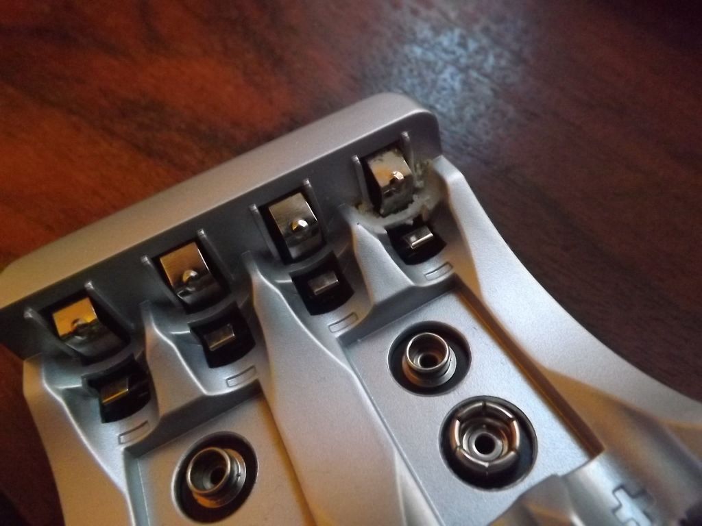

szerk: Azért ijedtem meg, mert az egyik töltőmön találtam az egyik póluson némi savmaradékot, korábban nem vettem észre, de akkor ennyi erővel a gépbe is befolyhat, nem?
