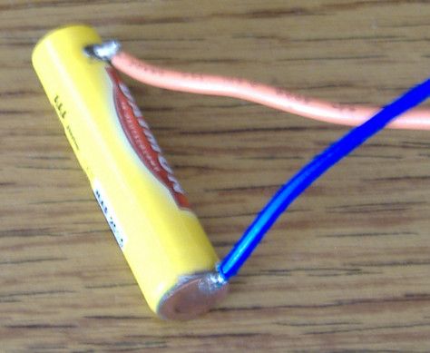

*Ropi* #10855 üzenetére
Ha már barkácsolás, én vezetékkel hozom ki, amikor forrfüles Ni-Cd akkut kell tölteni. Vagy ennyi erővel foglalatot is lehet rá kötni.
Lemerült alkáli elem oldalához forrasztottam a pozitív pólust. A negatív végére ragasztottam pillanatragasztóval egy rézlemezt, de azt egy vékony, műanyag lap szigeteli el, ami a képen nem látszik, de ott van. Értelemszerűen ezt rakom be a töltőbe:
Ha egyszerre több ilyet használok, természetesen vigyázni kell, nehogy összeérjenek a vezetékek / akkuk.

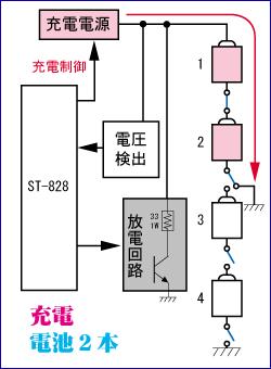

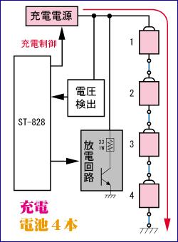

Kernel
Azt pont tanulmányoztam régebben, amikor véletlenül erre az oldalra tévedtem: [link]
Gondolom, csak bejelzett a LED, mintha töltene, de valójában nem ment bele semmi, mert nem tud (hiányzó cella esetén):
Noha a részletesebb rajzon látható, hogy mindegyik slot negatív pólusa GND-re megy, egy 100k / 30k ellenállással, de ezek a töltésben nem játszanak szerepet (ahhoz túl nagy értékű, csak elenyésző áram folyhat rajta).
Ez csak azért van betéve, hogy kisütésre kapcsolva, mérni tudjon az akku feszültségét indikáló komparátor:
