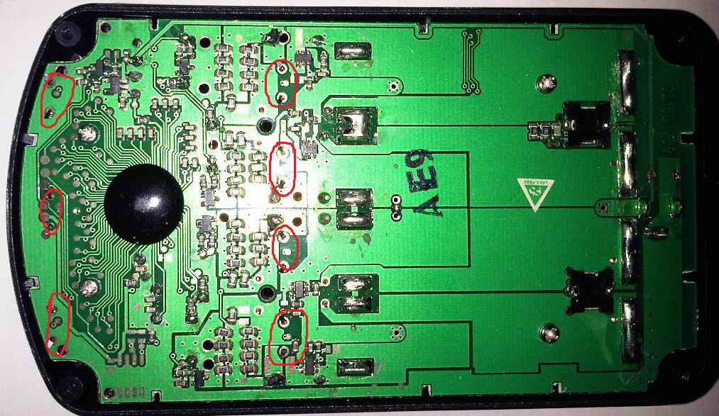

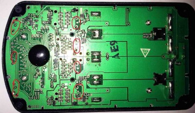

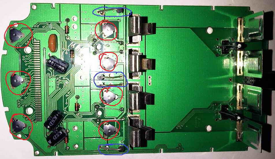

"panelra felfekvő acélmembránnal megvalósított mikrokapcsolót, ami ámbár egy aranyozott felületre fekszik fel"
ezeket a kis lapokat ami ami egy "normális" mikrokapcsolót helyetteseít, simán le lehet szedni a nyákról. Nincs odaforrasztva, hanem két ponton kapaszkodik bele a nyákba. Egy kis csavarhúzóval lekap mind a 7 db, és az érintkező felületeket kell megtisztítani.
Ég és föld az eredmény, legalábbis egy darabig. Nem kell ráfeküdni, meg 3x megnyomni, hogy érzékeljen is valamit:Pirossal a 7 db gomb
A kékkel jelzett 4 db diódának pedig a nagy melegedés köszönhető. Hozzáérni sem lehet, rögtön éget. Nem a proci, és nem más alkatrész melegszik. Gyakorlatilag ezek is szépen fűtik is az akksikat alulról. Főleg 700 mA-en.Alulról a gombok karmai:
