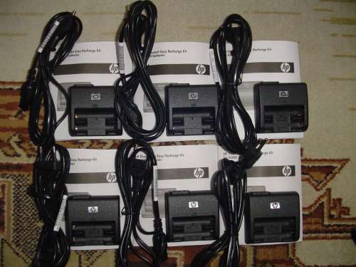

Annó linkeltem ide egy jópár tesztet. Ahány volt, annyi győztest hírdettek.Más:
A nyakamba szakadt egy rakat új ilyen procivezérelt töltő. Csak 2AA töltésre alkalmas, 300mA töltés majd 15mA cspptöltés. Bagóért, ha érdekel valaki privizzen.[ Szerkesztve ]
