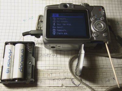

Miért, próbáltad mondjuk eneloop-pal? Az A590is két AA-cellához van tervezve, és a gyári ajánlású akkuk (NB4-300 és NB-3AH) is NiMH kémiájúak. A hivatalos külső táp típusa ACK800, annak a névleges kimenőfeszültsége 3,15V (máshol is 3,1..3,4V-ot emítenek), tehát az a "3,4V DC" a külső táplálásra vonatkozhat, az akkukra semmiképp sem. Alacsony belső ellenállású NiMH-val mennie kell, a gyári adatlap szerint is többszáz felvételig, ami hihető.

Miért volna jobb? A csatlakozó egyszerűen nem akkukhoz készült, hanem külső tápegységhez. Kérdés, hogy az akku és a tápcsatlakozó elválasztását hogyan oldották meg, és az is, hogy ezen a tápbemeneten mekkora feszültség engedhető meg, de 3 NiMH AA-cellát valószínűleg elvisel, kiindulva a Canon-féle tápegység máshol specifikált maximális feszültségértékéből.
#5808: "Lehet a géppel van baj "
Esetleg az akkukkal, vagy még inkább a töltőjükkel (kisütés hiánya, állandó rátöltés, memóriahatás). -
tomcsi23
Honnan vetted ezt a 3,4 Voltot? Mert itt 3,15V látszik az alján. Meg írják is a review-ben, hogy egy pár AA akksival kb. 500 kép lőhető. Valószínűleg tényleg az akksik feltöltésével lesz a gond, szinte csak a legvégső esetben hibás maga a készülék ilyenkor.
