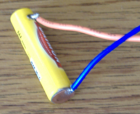

Nemrég vásároltam csavarhúzóba Ni-Cd akkukat, nem ártott az neki, ahogy a frissítés során folyamatosan kúszott felfelé a kapacitás. Ilyen kezelés állítólag az akku egész életére kihathat, mármint pozitívan.
Vagy voltak régebbi és/vagy ritkán használt akkuk is, amit sikerült így feljavítani.
Forrfüles akkuhoz persze adaptert is kellett készíteni, amihez rossz (de nem kifolyós) AAA méretű alkáli elemeket használtam fel. Annyi a trükkje, hogy alkáli elemnél a ház oldala a pozitív, azt csak meg kell reszelni és forrasztható. A negatív végére pedig pillanatragasztóval rögzítettem egy rézlemezt, de közbeiktatva egy vékony, műanyag szigetelőréteget is, ami a képen nem látszik, de ott van.
Tehát ezt így be lehet rakni az IPC töltőbe és kiaknázni a képességeit, más célokra is:
