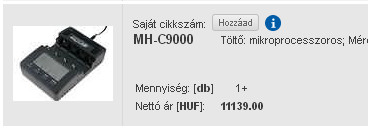

luciferk
Gratula a komoly töltődhöz
A szomszédnak is van ilyen töltője meg van vele elégedve, ha már valamelyest kitapasztaltad a töltőt, írj egy pár sort objektíven a pozitívumairól és az esetleges negatívumairól. Ha nem lenne IPC 1-em akkor most én is ezt a töltőt választottam volna.
And
Miért nem? Én átlagos felhasználó szempontjából említettem, és természetesen lehet más vélemény is erről. Az is igaz, hogy jóval szabadabban állítható a töltő / kisütőárama, valamint remekül lehet vele ilyen teszteket készíteni, köszönhetően a cycle-módban megjegyzett utolsó (legfeljebb 12) kapacitásértéknek: [link]. De a három említett ciklusos-mód külön képességként említése szerintem erősen hatásvadász a gyártók részéről.
Igen, IPC-1L töltőm van, de félreértesz: értékelem a C-9000 képességeit is, de ár/érték arányban szerintem nem jobb annak, aki nem akar extrém nagy áramokkal tölteni. Egyszerűen nem tartom annyival jobbnak, mint amennyivel többe kerül, ráadásul ugyanúgy vannak nyűgjei, mint az IPC-nek. -
luciferk
Ha nem lenne IPC-1-em akkor én is a MH C-9000-et választanám hasonló ismérvek miatt amit te leírtál, nagyobb és jobb kijelző(háttérvilágítás), a nyomó gombok puha és megbízható működése(nem membránkapcsolós), az akkuk távolabb vannak egymástól és így könnyebben kivehetőek na meg nem is melegítik egymást(mint pl: az IPC-nél) ha netán gyengébb minőségű akkut töltenél nagyobb árammal, na meg a töltés kisütés-kisütés nagy fokú variálhatósága stb. Az nem baj ha egy kicsit többet tud a töltőd mint ami netán neked jelenleg kellene pláne ha nem is drágább a másiknál.
And
Több pontban is igazat adok neked, ha az azokban említettekre van szükséged, jól jársz vele. Ugyanakkor van néhány, amit nem tudok hova tenni:
"- több lépcsőben állíthatom a feszültségeket 2000mah-ig"
Ugye a mAh nem feszültség, hanem kapacitás, és amúgy sem a feszültséget állítod, hanem a töltőáramot (mA) amit egyes programoknál az általad megadott kapacitásból (mAh) számít ki a töltő.
"- a felépítése is jobb, robusztusabb kivitel"
A robusztus kivitel éppúgy lehet előny, mint hátrány (pl. kevésbé mobilis, nagyobb hely kell neki).
"- a készülék felépítéséből eredően kevésbé melegszik maga a készülék is"
Maga a készülék a behelyezett cellákat nem számítva (főleg töltéskor) nem igazán melegszik. Kisütéskor pedig mindkét gyártmánynak el kell valahol disszipálnia az akkukból kinyert energiát, tehát mindegyik melegedni fog a kisütőáramtól és a cellák darabszámától függően. Mivel a Maha nagyobb kisütőárammal képes terhelni a cellákat, nem is árt, ha több hő elvezetése sem jelent neki gondot.
"- magasabb feszültséggel is tudom akár tölteni az akkukat"
Itt valószínűleg ismét áramot akartál írni. Azt is tudjuk, hogy a magas töltőáramnak ugyan lehet létjogosultsága, de ehhez megfelelő (alacsony belső ellenállású) cella is kell. Mondjuk az eneloop épp ilyen.
"- fokozatosan állítható 20000mah-ig az akkuk kapacitásának megfelelően a töltő"
Nekem ez enyhén vakítás-jellegű dolognak tűnik, mert számomra teljesen mindegy, hogy kapacitást kell-e állítanom (ha már a 'szabvány' C/10-es kapacitásmérés a cél), vagy közvetlenül áramot. A megadható kapacitásértéket ugyanis e töltő csak arra használja, hogy a beállítható diszkrét áramértékek közül a kapacitáshoz legjobban passzoló értéket válassza ki. De ugyanezt áram formájában is be lehet konfigurálni..
Az MH C-9000-es autós táplálhatósága nem rossz dolog, meg egyszerűen meg is oldható, hiszen 12V-os tápot igényel. Ezen felül a kényelmi szolgáltatásai meg a hosszabb garancia is biztosan jó dolog, de még mindig úgy érzem, hogy napi használatra nem nyújt annyi extrát, ha csak a júzer nem kifejezetten igényli a C/3-nál nagyobb töltőáramot. Erre meg sokaknak nincs szükségük, illetve normál celláknál azok melegedése miatt nem is nagyon érnének vele sokat. -
And
Az MH C-9000 gyakorlati előnyét én kizárólag a nagyobb, és több lépcsőben beállítahtó lehetséges töltőáramban látom. Alapjában ugyanis pontosan ugyanazokra a szolgáltatásokra képes, mint az IPC-1(L), csak épp többféle elnevezést is használ a működési módjaira ([link]). A kezelésben vannak apró különbségek (hol az IPC-1L, hol pedig a C-9000 előnyére), de ez az alap képességeken nem változtat. Hétköznapi használatra mindkettő ugyanúgy megfelel, csak a C-9000-es jóval drágább.
